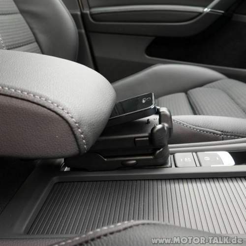

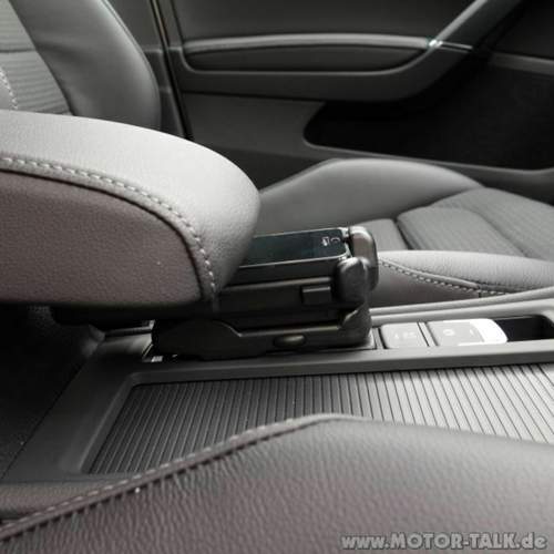

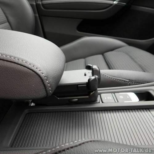

ich finde den Bury System 9 Active Cradle ziemlich genial. Das Handy wird geladen und das Signal über eine externe Antenne verstärkt. Die Lösung integriert sich optisch sehr gut in die Mittelkonsole und ist Premiumlösungen andere Autohersteller sehr ähnlich. Das Handy kann auch bei vorgeschobener Armlehne bequem eingesteckt und entfernt werden. Möchte man das Display gelegentlich mal Anschauen, kann man das bei zurückgeschobener Armlehne gut einsehen. Die beiden Gatränkehalter sind noch voll nutzbar.
Ich habe für das kleine Ablagefach in der Mittelkonsole links einen passenden Holzklotz angefertigt und die Grundplatte darauf befestigt. Leider muss zum Einbau die Mittelkonsole teilweise zerlegt werden, was aber mit der Anleitung von ERWIN relativ einfach geht. Den Holzklotz habe ich von unten verschraubt und die Stromversorgung von der Steckdose in der Mittelkonsole hinten abgegriffen. Die externe Antenne habe ich rechts unten innen an die Frontscheibe geklebt. Das Antennenkabel läßt sich relativ leicht verlegen, wenn man die Abdeckung des Armaturenträgers rechts abklipst (wo man den Beifahrerairbag deaktiviert) und das Handschuhfach komplett vorklappt (Serviceklappe für Innenraumfilter).
Viel Spaß beim Basteln :-)
