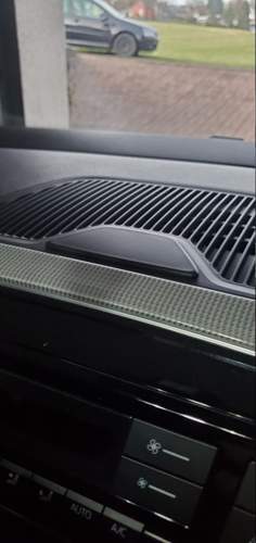

Hallo. Ich will den originalen Halter auf dem Amaturenbrett auch entfernen, weil das S23 Ultra leider da auch keinen Platz hat.
Bietet VW da eine einfache Abdeckung an? Wenn ja, welche Teilenummer hat diese und mit welchen Kosten ist zu rechnen?

So.....Problem gelöst. Bei VW heute die Abdeckplatte (1S0035491) für 9,64 Euro gekauft. Jetzt ist die sch....e Handyhaltung endlich ab.

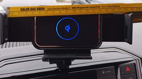

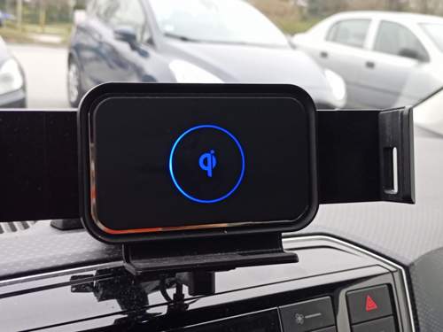

Ich habe da eine super Lösung für die Originalstelle ohne sichtbares Kabel, automatischer Halterung, drehbar, schwenkbar, QI Ladung...

So.
Ich versuche mal Bilder einzustellen.
Gesamtansicht

Der Halter kann gedreht werden.
Stellt man das Handy rein, geht er automatisch zu.
Maximale Breite 18 cm

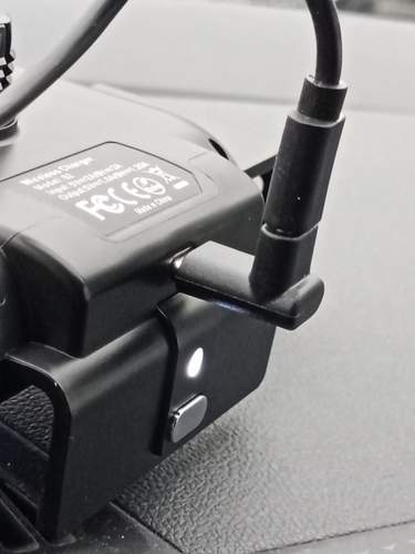

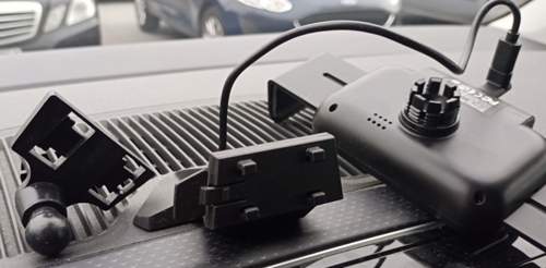

Winkeladapter USB C, 20 cm USB A / C Kabel.
Richter Adapter auf Kugel.
Und dieser QI Lader kann handeln.
Es gibt sogar eine Buchse für ein Kabel, um ein Nicht QI Gerät laden zu können.
