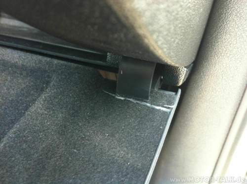

servus leute ich bräuchte mal euren Rat was ich hier am besten machen kann,
mein Hnadschuhfach funktioniert eigendlich gut aber leider kann ich es nicht richtig schließen ohne unten rechts wo die Schanier ist zu drücken. beim kostet das Handschuhfachdeckel (8p1 857 124 A 6PS) 81€ gibt es da nicht irgendwie eine andere Lösung wie z.B. vorerst mal das Teil zu kleben??
Ich wäe bereit 81€ zu zahlen wenn das unmöglich ist es zu reparieren aber doch nicht bei so einen leichten Bruch?🙄
