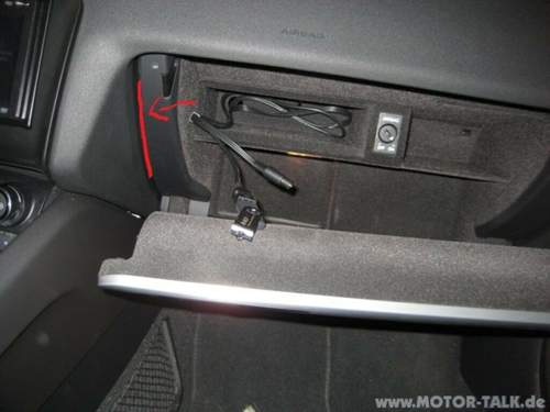

also ich habs noch nicht verstanden. Ist das so gemeint, wie auf dem Bild?
Das kann doch eigentlich nicht sein, da es dann klickt, wenn man von unten auf das rechte Gelenk / Scharnier drückt.
Mir ist nicht ganz klar, wo das Filzpad hin soll.
Danke und ciao
Stefan
Hey, ne das ist die falsche Stelle ;)
Du musst deine Hand durch die große rechteckige Öffnung stecken und das Filzpad in die Falz darunter stecken. Hab dir das auf deinem Bild eingezeichnet. Also die Stelle stimmt, nur es ist die Innenseite gemeint, die vom Auge nicht sichtbar ist.
Soweit ich mich erinnern kann, habe ich damals zwei Filzpads zusammenkleben müssen, da sie sonst wieder herausgerutscht sind.

Hallo, kannst du bitte ein Foto einstellen wo du das Filz hingeklebt hast.
tut mir leid, so eine Kamera hab ich nicht. Da braucht man ein Endoskop. Ich versuch's mal in Prosa:
Da wo das Scharnier des Handschufachdeckels befestigt ist, geht nach oben der Zylinder raus, der das sanfte Absenken bewerkstelligt.
Direkt (in Fahrtrichtung) rechts neben dem Scharnier, ueberlappen die Plastikteile der Verkleidung.
An der Stelle hab ich die beiden Teile ein wenig auseinander gedrueckt und das Pad (bzw. zwei uebereinander) zwischengeklemmt.
Ich bin auch grad beruflich unterwegs und komme grad nicht an mein Auto. AM Wochenende kann ich noch mal ein Bild versuchen, wird aber schwierig.
Ich hoffe, die Beschreibung hilft.
ciao
Stefan

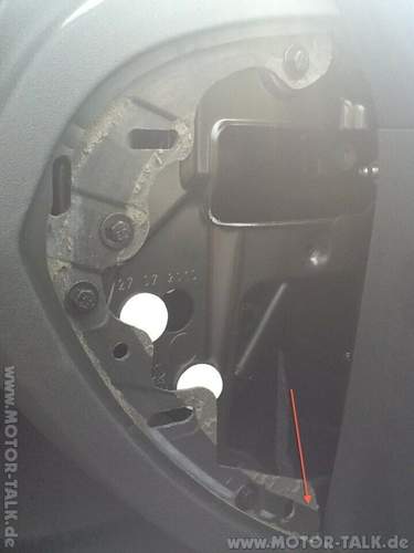

Ich hol das Thema nochmal hoch, da ich aus den hier gezeigten Bildern noch immer nicht wirklich schlau werde. Wo genau muss ich denn nun mit Filz unterfüttern? Der eine schreibt was vom Rahmen innen, bzw. Pfalz und der andere was von rechts neben dem Zylinder oder Scharnier? Ich bin verwirrt. Auf dem Bild ist ja ein Pfeil, aber was dann? Ich habe den Deckel bereits abgehabt, aber ich finde Partout die richtige Stelle nicht und bei mir kommen die Geräusche auch aus diesem Bereich! Könnt Ihr mir helfen???
ich hab noch mal ein Bild versucht, es ist nicht leicht in der Ecke zu fotografieren.
Im Vordergrund sieht man ein Plastik-Teil, das ueber einer anderen Plastikverkleidung drüber liegt. In den Spalt habe ich ein FilzPad gesteckt (siehe Bild), danach war Ruhe.
Ich hoffe, das hilft weiter.
