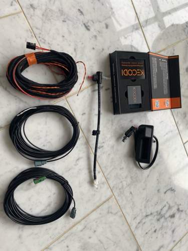

ich möchte eine Rückfahrkamera nachträglich einbauen und dafür muss man an das Steuergerät hinter dem Handschuhfach. Dafür muss dieses natürlich ausgebaut werden.
Hat jemand dazu eine Anleitung?
Stefan
8 Antworten

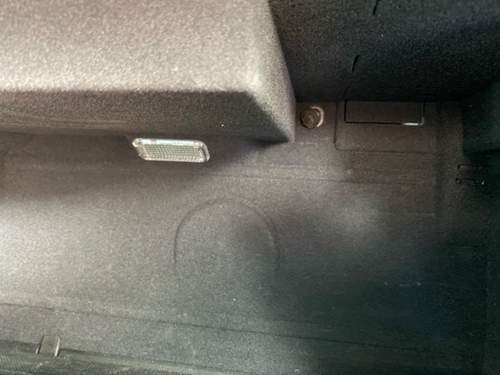

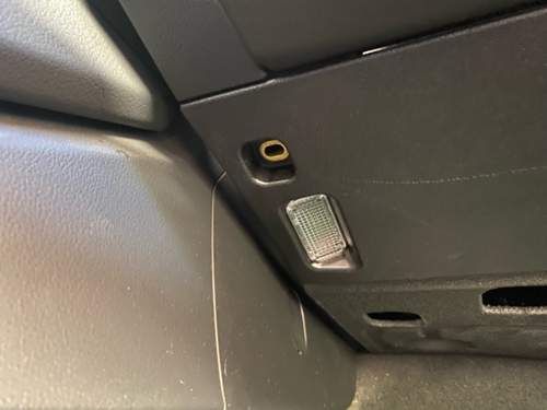

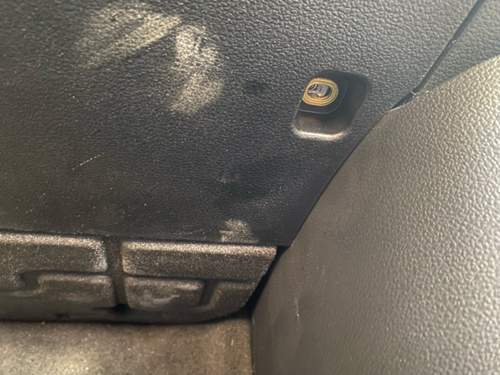

3 Schrauben unten, verkleidung rechts , 1 schraube unter dieser Abdeckung, mehrere Schrauben im handschuhfach. Alles 8er nuss, sowie ich mich erinnere. Tu mir bitte einen Gefallen und mach ein Foto vom steuergerät nachdem es verkabelt ist. Ich habe irgendwo einen Fehler gemacht beim Strom
Themenstarteram 28. August 2023 um 9:22
Vielen Dank für die schnelle Info! Ich werde vom kompletten Einbau Fotos erstellen.
2 Schrauben unten, 4 Im hlandschuhfach, 1 rechts lhinter der abdeclung
Themenstarteram 28. August 2023 um 16:07
…hier schonmal ein Foto von den Komponenten

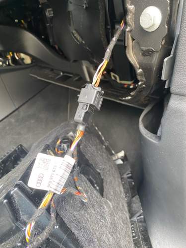

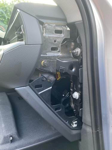

Achtung, am Handschuhfach befinden sich Kabelverbindungen, diese bitte im Eifer des Gefechts nicht abreißen. Man sieht sie, wenn man das Handschuhfach mechanisch gelöst hat und kann sie dann trennen

und hier die Fotos vom Handschuhfach
+2
und die nächsten
