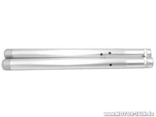

Hi Dirk...
Auf der Straße fahre ich eine Ducati 999 und hatte dasselbe Problem wie du! Die Lösung habe ich bei der Firma "Desmotech.de" gefunden, die haben für die Ducati-Superbike und andere Ducati-Modelle Hochlenker. Die Lenkerstummel sind glaubich 30mm höher als die originalen und hast somit nicht soviel Gewicht auf den Handgelenken. Habe eben mal im Onlineshop von "Desmotech" nachgeschaut, die Lenker gibt es auch für die Ducati 848, 1098 und 1198. Anbei der Link zu den Stummellenker:
https://desmotech.de/.../...ummellenker-fuer-ducati-848-1098-1198.html
Ich hoffe du wirst das Problem jetzt los!?
Beste Grüße
Michael
Höhere Stummel sind immer so eine Sache.
Ich kenne viele die wieder auf Original Stummel zurück gebaut haben weil sie dann nicht mehr so viel Gefühl fürs Vorderrad hatten

Habe soeben im Onlineshop auf www.desmotech.de die Lenkerstummel für die Ducati 848 1098 1198 bestellt. Die sind sogar mit ABE, richtig gut! Zur neuen Saison kann ich dann hoffentlich schmerzfrei Motorrad fahren...
Vielen Dank nochmal für den Tipp Michael, ein danke geht auch an die anderen!

Außerdem:
Sind die Hebeleien richtig eingestellt?
Soll heißen: Wenn Du die ausgestreckten Finger flach auf Kupplungs-/Bremshebel legst sollten Unterarm, Handgelenk und Finger eine möglichst gerade Linie, ohne Knicke, bilden.
Soviel kannst an den Hebeln nicht verstellen.
Die Pumpen für Kupplung und Bremse sind mit Stift im Lenkerstummel.
Der Lenkerstummel wird durch eine Schraube an der Klemmung auch fixiert.
Manchmal hilft auch Sitz aufpolstern.
Rückenspannung gaaaaaanz wichtig.
wenn er den sitz aufpolstert, dann drückt sein gewicht ja noch mehr auf die handgelenke.
ich hab damals meine 996 auch mit höhere stummel ausgerüstet. top sache und negative fahreigenschaften hab ich da nicht bemerkt.
Hebeleien einstellen ist für eine entspannte Haltung das A und O
Die Stifte kann man entfernen. Auch kann der ganze Stummel in der Halterung gedreht werden.

Wetten? Die Klammerung hält auch ohne den Stift
@ReinerZ. schrieb am 4. Januar 2018 um 17:26:08 Uhr:
@adi1204 schrieb am 4. Januar 2018 um 16:56:35 Uhr:
Nein kann nicht.
Können wir gerne machen.
Den Lenkerstummel kann man nicht in der Halterung drehen.
Und da ist kein Stift drin.
Eine der beiden Klemmschrauben geht durch eine Aussparung im Lenkerstummel.
Kerbe ganz rechts am Rohr.
54fdbd61-6461-4f50-ad47-06fd3b31c1d7
aber den rest kann man drehen wenn man diesen komischen nippel weg macht. das meinte er...
verstehe auch nicht so richtig wieso ducati da son quatsch macht, mir passt die standarteinstellung auch immer nicht so richtig.
Damit man die Lenkerstummel nicht verliert auch wenn beide Schrauben locker sind. 😁
Die originalen Einstellungen sind auch nicht so meins.
Stifte aus Kupplungs- und Bremspumpe raus und fertig. 😉
