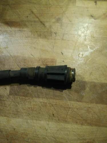

Hallo, aus dem ich gehe am Wochenende dran ist laaaange nix geworden.
Nin war ich heute dran.
Kabel abgeflext, Trommeln runter und auseinander.
Alten Kabeleinführer raus und neues Kabel in die Trommel.
Nun stellt sich mir eine Frage.
Wie bekomme ich das Endstück weiter rein?
Kommt das von alleine wenn ich die Handbremse betätige?
Habe ein Bild von dem Teil angehängt.
Über Tipps freue ich mich
Du hast auch die richtige Version bestellt?!
Es gibt bei den Seilen und bremsen derer 2, sind nicht kompatibel...
Ist das richtige. Ohne Allrad. Sind von ATE.
Das Alte ging auch nur mit einer gewissen zurede der Hammerart raus.
Sah auch identisch aus.
Denke das es sicher stramm reingehen soll um dicht zu sein.
Die Frage ist wie bekomme ich das ganze rein.
Gibt es da eine Anleitung?
Erledigt.
Bericht folgt.
Das ganze hat knapp 3 Stunden gedauert.
Geflucht habe ich eigentlich nur bei dem Einbau der Bremsbacken mit dem Hebel.
Die "Muffe" am Trommelanschluß musste ich nur kräftig reinziehen. Ging nach dem erneuten zerlegen der Bremstrommel problemlos.
