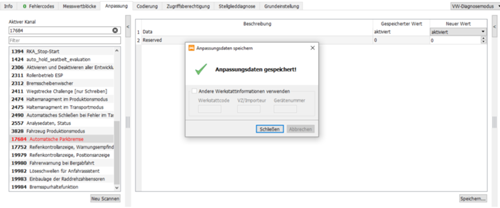

@FoFo2.0 schrieb am 5. Dezember 2018 um 19:07:38 Uhr:
Hier nun der Kanal:
Adresse 03,8W0 907 379 M,Anpassungskanal IDE08134-Automatische Parkbremse,geändert von,nicht aktiviert ,auf,aktiviert

Danke! Mit dem Code hat es funktioniert - auch die Codierung hat funktioniert. Nach dem abstellen des Motors geht das Fahrzeug auf P und zieht die Parkbremse an.
Unbenannt
Darf ich fragen mit was du codierst?
Ich verwende CarPort.
Danke, die Darstellung hatte mich irgendwie an VCP erinnert. Schön übersichtlich auf jeden Fall 🙂
