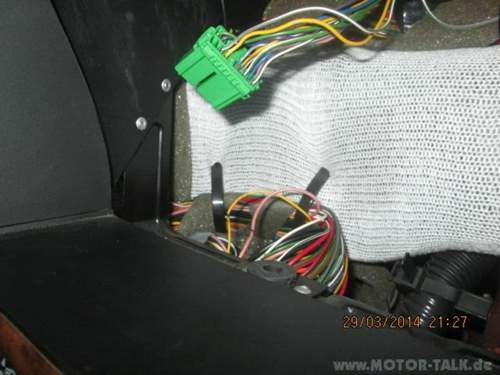

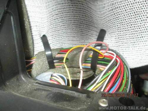

Und die Lösung des Rätsels 🙂 :
Samstag alles mögliche am Auto geschraubt. Dann wo wir eigentlich fertig waren ist das Phenomän wieder aufgetreten
- zieht man die Handbremse und die Beleuchtung ist an dann geht die ganze Beleuchtung aus und auch die Warnleuchten
- ohne Beleuchtung ist alles Schick.
- ohne Handbremse und Dimmer auf 0 leuchten alle Warnleuchten wie sie sollen
- wenn ich den Dimmer langsam nach rechts schiebe dann gehen die Warnleuchten langsam aus 🙂
Also KI zerlegt da ich dort ein Kurzen zwischen der Leitung der Handbremse und Beleuchtung vermutet habe. In der Tat sind die über eine Diode normalerweise getrennt. Diese hat denke ich die Aufgabe das bei Zündung an die Kontrollleuchte angeht.
Diode ausgelötet (die war etwas knusprig und auch die Platine war drunter etwas angeschmort). Voller Hoffnung das KI wieder verbaut und ... nichts! Fehlerbild noch immer da 🙁
Also nochmals KI raus und dann ist aufgefallen das die Schalterbeleuchtung ausging wo ich an den Kabelbaum gerüttelt habe. Nach ein bisschen Suche wurden die Übeltäter gefunden: die Kabel von der Handbremse (gelb) und Beleuchtung (rosa) hatten gescheuert unter dem KI an einer scharfen Blechkante und waren kurzgeschlossen.
Kabel isoliert und alles schick 🙂

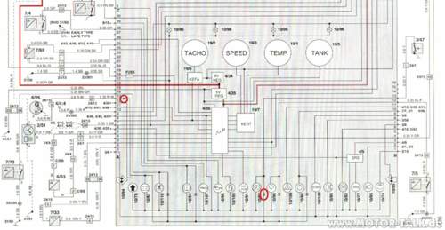

Also im KI ist vor der P Lampe eine Diode (laut Schaltplan). Wenn die fertig ist könnte das Phänomen eintreten von was du da erzählst.

Bevor du es zerlegst prüfe folgendes:
Multimeter auf Durchgang stellen. Dann die Rote Sonde beim dicken Stecker A13 (Rot-Weiss ist der Kabel) halten und die Schwarze Sonde vom Multimeter am B13 Stecker (der kleinere) Gelb halten. Wenn der Durchgang zeigt dann sind die Dioden Fritte.
Es sind 2 Dioden die in Frage kommen: die gleich nach dem A13 sitzt (ist Stromeingang von der LiMa). Die 2. musst du die Leitbahn folgen von der P Birne. Ich persönlich tippe auf die 2.
Schaltplan-vdo-ki
