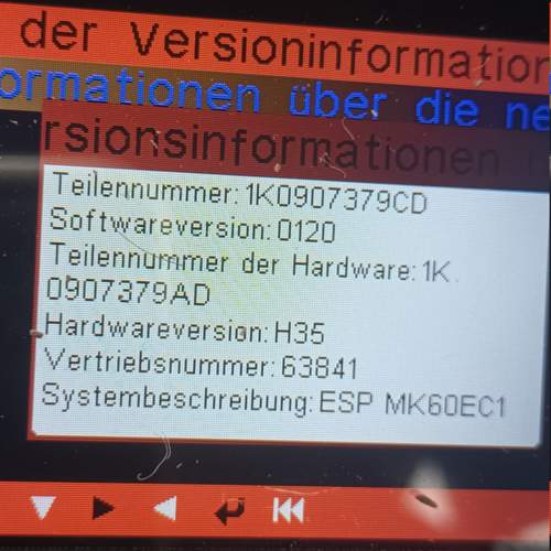

Themenstarteram 21. Januar 2024 um 12:35
Nach Fehlerlöschen 100 m fahren , einmal stärker Gas gegeben , Fehler im Display wieder da !
Handbremse Symbol ABS und ESP !
Bin für jeden Rat dankbar !
Fehlermeldung

Zuerst einmal mit vernünftiger Software (VCDS, VCP, OBDeleven, etc.) einen aussagekräftigen Autoscan erstellen. Dann diesen hier posten.
Eventuell vorher alle 4 ABS-Sensoren auf Funktionsfähigkeit prüfen.
@Matador 8 Man sieht so schon was der Fehler ist ;) Schau mal genau hin. MK60EC1 SW0120 Index CD... Das ist ein upgedatetes ABS STG mit dem Serienfehler.. Rückruf Aktion 45F2 aus dem Zeitraum Mai 2008 bis Mai 2010. Das ABS Stg ist defekt. Hat den bekannten Internen Fehler wette ich mir dir... :) Ich wette steht Fehler 01130 im FS.
@TE Wenn du schon was ausliest... warum postest du dann nicht den Fehlerspeicher ? Das ist ist nur Versionsinfo vom Stg und kein einzieger Fehlercode !

3 Symbole blinken ! Fehlerauslesen wollen ( 2 X unabhängig mit anderem Scanner ) zeigt keine Fehlercodes vorhanden ! Fehler blinkende Symbole gelöscht , 100 m gefahren , blinkt wieder , also ABS , ESP , Handbremse !?
@hartwerker schrieb am 27. Januar 2024 um 13:30:28 Uhr:
Fehlerauslesen wollen ( 2 X mit anderem Scanner )
Was für "andere" Scanner waren das?
Themenstarteram 27. Januar 2024 um 12:54
Carsoft i 908
