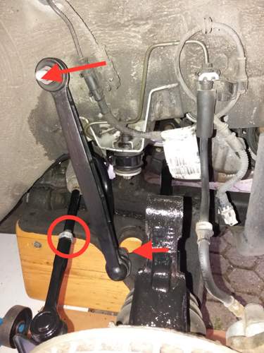

edit: zwei schrauben waren locker innenseitig an der Spurstange welche schrauben weiß ich nicht ich war beim öamtc und musste draußen warten leider.
er hat sie fest geschraubt und hat gesagt ich soll drauf schauen ob sie wieder locker werden.
lustig wenn ich nicht weiß um welche schrauben es sich handelt.
an was kann es liegen das diese zwei schrauben beidseitig locker werden?
lg franz
Franz, an der Spurstange sitzt nur eine Sechskantmutter, diese ist mit einem Kreis gekennzeichnet. An der Koppelstange sitzen 2 Sechsksntmuttern. Siehe Pfeile. Vielleicht meint der Monteur vom öamtc diese beiden. ??

@Papasmobil die rechte Spurstange hatte ja etwas Spiel (siehe video)
Nachdem er die Schrauben angezogen hat war das Spiel weg also muss es eine schraube an der Spurstange gewesen sein.
Auf jeden fall fragte er mich wer die Spurstange montiert hat.
Ich antwortete keine Ahnung warum? Dann hat er gesagt ja weil beide Schrauben innenseitig locker waren von der Spurstange.
lg franz
