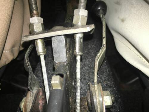

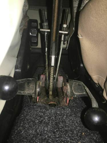

Ich habe das Problem, dass meine Handbremse sich sehr weit ziehen lässt bis sie anzieht.
Jetzt wollte ich mal fragen ob es sein kann, dass sich meine Seilzüge tatsächlich so stark gelängt haben.
Das sind die Gegebenheiten:
-Bremsflüssigkeitswechsel letztes Jahr (In der Werkstatt)
-Bremse an der HA nachgestellt (auch in der Werkstatt von nem alten Hasen)
-Gefühl im Pedal gut, also nicht „schwammig“
-Die beiden Züge sind an der der Wippe am Hebel ganz angezogen, habe also keinen Einstellweg mehr
-Die Bremse zieht nach etwa 10! Zähnen an.
Das Alter der Züge ist unbekannt, könnten die originalen sein; allerdings haben an meinem Käfer schon einige Vorbesitzer „rumgebastelt“.
Gibt es da irgend welche Tipps oder Ähnliches was jetzt zu tun ist?
Nächste Woche bin ich bei einem Kumpel auf dem Bremsenprüfstand wo wir die Handbremse einstellen wollten. Das wird aber schwierig wenn die Schrauben schon am Anschlag sind

Hallo!
Einmal ganz abgesehen davon, daß es wenigstens drei, wenn nicht mehr, verschiedene Handbremsseillängen, die für den Käfer auf den ersten Blick passend aussehen, gibt, womit schon da einmal was danebengehen kann, gehören die Hamdbremsseile vor dem Einstellen der Bremsbacken der Hinterachse jedenfalls einmal vollständig gelockert.
Wurde da nun z. B. ein Paar Seile eingebaut, das schon im Neuzustand "reichlich lang" war, so genügt die geringste Dehnung, um derartige Erscheinungsbilder heraufzubeschwören. Auch wenn der Feststellbremsmechanismus zum Zeitpunkt des Einstellens der Backen schon ein wenig angestellt ist, werden die Backen zu lose. Auch kann durch zu kurze Seilhüllen falscher Seile der Effekt eintreten, daß der Handbremsmechanismus beim Anheben des Autos auf die Bühne bereits betätigt wird und daher die Bremsbacken falsch eingestellt werden.
Ganz abgesehen davon, daß die Bremsbeläge der Hinterachse natürlich auch schon "ausgelutscht" sein können...

lass die trommeln vorerst drauf
und versuch mal richtig einzustellen.
wie @Naxel63 schon geschrieben hat;
die seile am handbremshebel komplett! lösen,
dann die einstellschrauben nachstellen bis die bremse anfängt
zu schleifen und dann aufs pedet treten.
vermutlich läuft die dann wieder frei.
dann weiter nachstellen bis die bremse fest ist und lösen bis
freilauf.
dann nochmal aufs pedal treten und nochmal prüfen ob die bremse frei läuft.
jetzt die seile einstellen bis die muttern gerade so anliegen
und dann mal den hebelweg kontrollieren.
@1200erSamtroter schrieb am 16. Juni 2020 um 17:53:47 Uhr:
Welches Handbremsseil bzw. welche Länge wäre denn für mein Fahrzeug das richtige?
Das muß der Teilehändler lt. FIN wissen - stell zuerst einmal korrekt ein, vielleicht ist Dein Problem dann ja schon gelöst...

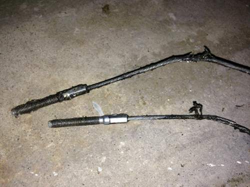

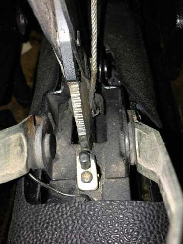

Moin!
Zieh mal die Gummimanchette über den Handbremshebel ab und zieh den Hebel auf Anschlag.
Dann guck mal wie die Seile aussehen und ob sie ordentlich in der Führung liegen.
Wenn Du es nicht richtig sehen kannst, dann mach ein Foto mit dem Smartphone...
Ich war erschrocken wie meine Seile an der Stelle aussahen:
Bild #209887984
Bild #209887985
Bild #209887986
