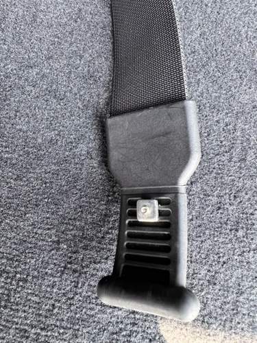

Ihr kennt sicherlich das Halteband im Kofferraum links, mit dem man z.B. Einkäufe fixieren kann. Dieses Band hat einen Endteil, das das eigentliche Fixieren gewährleistet. In meinem Fall brach das Stück ab.
Ich musste feststellen, dass dieses Teil nicht einzeln zu kaufen ist - nur mit dem Band und anderen Plastikteilen. Alles zusammen gibt es bei Audi nur für gute 150 Euro, oder bei Ebay ab €50.
Das kam für mich nicht in Frage. So, habe ich es selbst repariert und möchte mich Euch meinen Ansatz teilen - vielleicht hilft es dem Einen oder Anderen Audie-Besitzer hier.

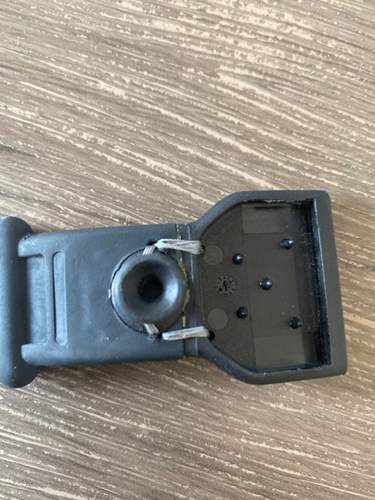

Kleben kommt nicht in Frage - aus verständlichen Gründen. Ich habe das Teil geklebt und genäht.
Es braucht den Bohrer mit 1,5mm und den etwas dickeren Faden. Man mache 4 Löcher (á 2 an jedem abgebrochenen Stück). Für das Ergebnis seihe Bilder. Es hält und erfüllt seine Funktion bisher gut :)
Audi A6 Halteband Endteile repariert
+2
1 Antworten

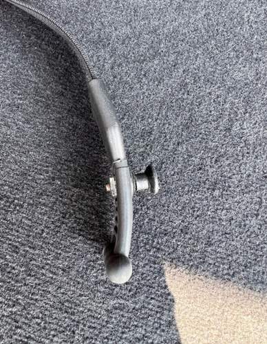

Bei meinem Halteband war der Plastikzapfen abgebrochen. Ich habe es dann mit einer Schraube fixiert. Das Endstück und Zapfen mit einem 3mm Bohrer durchbohren. Passende Schrauben und Muttern finden sich in alten Lichtschaltern oder Steckdosen zum Ausbauen. Ggf. noch Schrauben-Sicherungslack draufgeben.
Schöne Grüße
