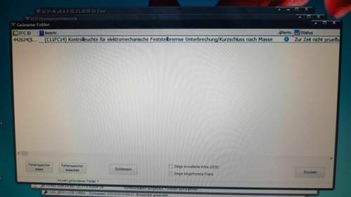

Hallo Zusammen,
Ich habe in meine Auto AutoHoldtaste eingebaut, zwei Kabel zum Bortnetzsteuergerät gezogen und zwei zum Parkbremstaster gelegt.
Alles laut Anleitung von oben angeschlossen und codiert. Danke noch mal DaHouseLover03.
Dann habe ich zwei Fehlermeldung gekriegt: Parkbremsetaster kurzschluss nach minus und Rote kontroll LED leuchtet nicht und Autoholdtaste Kurzschluss nach plus.
Beim Probefahrt hat alles funktioniert nur bei Autoholdtaste rote kontroll LED hat nicht stark geleuchtet und beim eingeschaltetem Scheinwerfer taste hat keine weiße beleutung gekriegt.
Viel ausprobiert und zum schluss habe ich Kabel am AutoHoldtaste PIN 2 und PIN 4 getausch.
Fehler von AutoHoldtaste ist weg, LED leuchter stark und weiße beleutung geht auch.
Noch mal probefahrt. Alles funktioniert. Beim stehenbleiben kommt grüne Symbol und Auto bleib stehen. Losfahren und Auto fährt. Beim Motor ausschalten Parkbremse wird gezogen und kommt Rote Symbol.
Aber rote LED am Parkbremstaste leuchtet gar nichtund Fehlermeldung bleib stehen.
Ich habe auch neue Parkbremstaste ausprobiert und Fehler geht nicht weg
Foto von Fehlermeldung
Hat jemand Idee was kann sein und wo Ursache liegen kann?
Ich wurde sehr Dankbar
20180712-185853
Ich habe heute stromplan studiert und festgestellt dass PIN 4 AutoHold taste muss mit PIN 5 Parkbremsetaster verbinden. Beide bekommen signal zum Tastenbeleuchtung. *** Text entfernt ***
