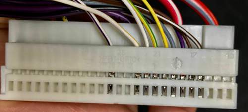

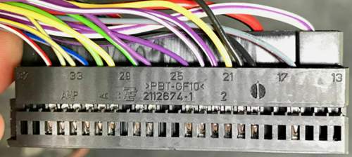

Hallo Zusammen,
Ich habe heute ebenfalls den Taster in der Mittelkonsole verbaut und das Kabel soweit zum Steuergerät gezogen.
Nun habe ich ebenfalls das Problem, dass die genannten Pins sowohl an Stecker A als auch an B teilweise schon belegt sind.
Laut k** Anschlussplan soll das "grüne" Kabel an "T73a PIN 31" und das "gelbe" an "T73a PIN 17". Der Hinweis es handle sich um den Stecker, der "am nächsten zum Motor ist" kann nicht stimmen, das dies Stecker B und nicht Stecker A wäre.
@Scotty18 , @rubefeli - Könnt ihr mir hier ggf helfen?
Kann mir jemand hier ggf. auch den Stromlaufplan zukommen lassen?
VG
Stecker-a
Stecker-b
Hallo Zusammen,
mit dem original Audi SLP aus erWin habe ich das Ganze heute zum Laufen gebracht.
In meiner Anleitung von k**** stimmte die angegebene Verkabelung im Vergleich zum SLP nur bei einem von 4 Kabeln - Autsch..
So hat's funktioniert (bei Automatikgetriebe):
Auto-Hold-Schalter PIN 1 : T73b PIN 31 (Stecker B, weißer Kunststoff - Stecker rechts außen / vorne zur Motorseite)
Auto-Hold-Schalter PIN 2 : an PIN 5 am Parktaster angeklemmt
Auto-Hold-Schalter PIN 3 : T73a PIN 17 (Stecker A, schwarzer Kunststoff - Stecker in der Mitte)
Auto-Hold-Schalter PIN 4 : an PIN 6 am Parktaster angeklemmt
Kabelfarben meines k***-Kabels waren für die PINs am Auto-Hold-Taster:
1-grün, 2-braun, 3-gelb, 4-grau
Codierung hier aus dem Thread passt auch:
Stg 09 - Byte 15 - Bit 6 [0 > 1]
Stg 03 - Byte 18 - Bit 6 [0 > 1]
Stg 03 - Byte 30 - Bit 1 [0 > 1]
Hoffe, das hilft einigen hier weniger Stress beim Einbau zu haben :)
VG
