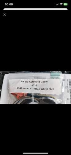

Hab gerade tatsächlich von dem Händler ein Bild bekommen, ich fasse es ja nicht. Damit ist die Frage beantwortet.

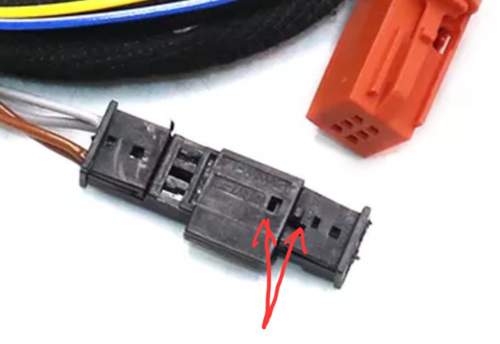

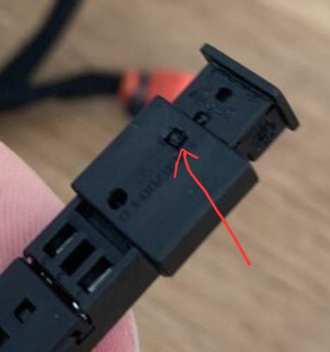

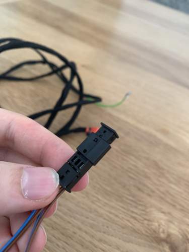

Hat jemand eine Idee wie man die beide Stecker trennen kann?
Die pins vom Schalter der Handbremse gehen so Aufjedenfall nicht in den Stecker rein.
Du musst die Rastnase aus der Öffnung rauskriegen.
