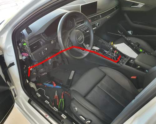

ich bin gerade dabei den Halteassi nachzurüsten.
Kabel schauen jetzt hinter dem Startknopf in den Fußraum.
Wie verlegt man von dort aus die Kabel am besten (klapperfrei ohne das halbe Auto zu zerlegen) zum BCM?
Gibt es da eine bewährte Lösung?
Karba
Mittelkonsole ; Lüftungskanal
BCM
Hallo Scotty,
wie Lüftungskanal?
Karba
@Scotty18 schrieb am 21. Mai 2022 um 20:21:41 Uhr:
BCM
Fussraum-Ausströmer
da ist ein Luft kanal
Hallo Scotty,
d.h. gar nicht unter/hinter dem Lenkrad sondern unten am Sitz rüber zum Schweller?
Klingt auch nicht schlecht.
Karba
nein. Es geht ein Lüftungskanal von der Mittelkonsole rüber zur A-Säule/ BCM1...sieht man wenn die Verkleidung unterm Lenkrad ab hat...
Richtig ^ ist der schnellste Weg
und die Kabellänge wird nix anderes zulassen, so zumindest bei meinem...
Macht aber auch keinen Sinn unter dem Sitz her zu gehen.
Man kommt seitlich der Mittelkonsole problemlos nach vorne. War beim 8k schon so

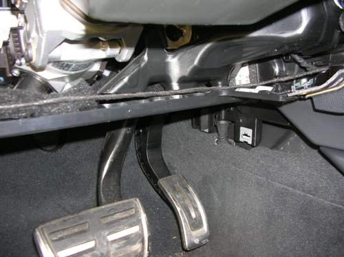

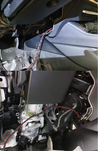

ich habe hier noch 2 Anleitungen gefunden.
Da werden die Kabel über die Abdeckung unter der Lenksäule geführt.
Den Luftkanal hatte ich gar nicht ernst genommen, der endet ja auf halber Strecke.
Ich werde über diese Abdeckung gehen und rechts an der MiKo noch einen Stecker platzieren.
Nicht das man dort unten mal was schrauben muss und dann ist die "Freileitung" im Weg.
Karba
Ich hab' das Kabel so verlegt, allerdings noch zusätzlich mit 2 Kabelbinder gesichert, die da noch nicht auf dem Bild zu sehen sind...
78refgbchituvz56djklmn, o.ö-d
So hab ich das auch gemacht und zusätzlich auch mit Kabelbindern fixiert.
