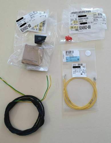

@spuerer schrieb am 25. Januar 2019 um 11:37:25 Uhr:
Beim Handschalter wird kein extra Taster verbaut, sondern es muss der Parkbremsschalter getauscht werden. Dazu wie folgt verkabeln:
Pin 11 mit Pin 6 verbinden (Masse braun)
Pin 12 -> Stecker T73b, Pin 31 Bordnetzsteuergerät (Signal Taster grün/sw)
Pin 10 -> Stecker T73a Pin 17 Bordnetzsteuergerät (Kontrolllampe Taster gelb/gn)
(grau wird nicht benötigt)Codierung:
Stg 09 - Byte 15 - Bit 6 [0 > 1] -> x1xxxxxx [ENTER]
Stg 03 - Byte 18 - Bit 6 [0 > 1] -> x1xxxxxx [ENTER]
Stg 03 - Byte 30 - Bit 1 [0 > 1] -> xxxxxx1x [ENTER]Es muss ein gültiger Werkstattcode in VCDS einegeben sein, ansonsten nimmt das Steuergerät 03 die Codierung nicht an

Ich bin hier in diesem Thread noch nicht fündig geworden, welches Kabel (Länge etc.) ich benötige bzw. wo ich das bekomme, was vom Bordsteuergerät bis zum Autohold-Taster geht.
Habe von Ali zwar das Endstück bestellt, aber ich brauche ja eins für dazwischen.

Ich habe mir 5 Stück von den 000979009 A Reparaturleitungen und paar Meter von verschiedenen Fahrzeugleitungen gekauft, da ich sie immer wieder brauche. Man kann sie in unterschiedlichen Farben, Querschnitten und Längen bestellen Die Reparaturleitungen sind 20 cm lang und haben an beiden Enden schon MQS-Kontakte, ich habe sie in der Mitte durchtrennt und an den Enden der Fahrzeugleitungen angelötet.
Guten Morgen zusammen,
ein paar Seiten vorher ist auf einem Foto ein Verbinder zu sehen (siehe Anhang). Welche Bezeichnung hat dieser genau? Kann mir das einer sagen? Habe keine Lust die Kabel miteinander zu verlöten und würde mir den gerne holen. Die Kabel müssen auch entsprechend bearbeitet werden oder? Danke
