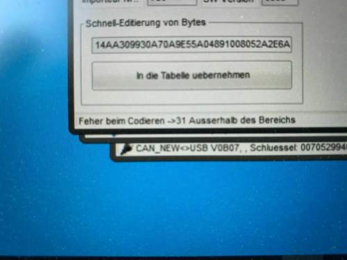

Guten Abend,
habe gestern den Auto-Hold Assistenten eingebaut.
Codieren mit VCP im 09 ging. Aber bei 03 bekomme ich immer eine Fehlermeldung (siehe Bild)
Kann mir jemand weiterhelfen wie ich mich da einloggen kann, da es vermutlich daran liegt, oder?
Herzlichen Dank
da gibt's immer wieder Probleme. Wichtig ist, alles auf einmal zu codieren und nicht nacheinander und mit einem plausiblen Werkstattcode zu codieren. 00000.000.0000 oder 12345-123-12345 nimmt das Steuergerät nicht. Ich weiß jetzt aber auch nicht wo man das in VCP einstellt.
