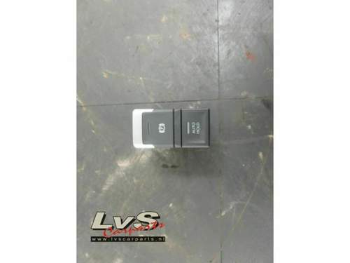

ich bekomme die nächsten Tage meinen A4 Avant (Gebraucht 04/2016). Dieser besitzt leider kein Auto Hold. Da ich es in meinem 7er GTI hatte, überlege ich gerade, dass nachzurüsten.
Generell müsste es möglich sein:
- Kablesatz von "K-Electronic" für 39€
- Den Taster müsste man ja über die Bucht bekommen.
Jetzt zur Frage.
Hat das schon jemand gemacht? Hält sich der Aufwand in Grenzen? Leider bekomme ich vor dem Kauf des Kabelsatzes keine Anleitung und kann das somit schwer einschätzen

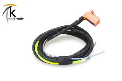

Kann es sein das auf dem Bild von k-elektronik der falsche Stecker abgebildet ist? Oder nur Beispiel am Schalter sind 10 Kontakte und dort nur 6.

Audi-a4-b9-8w-hill-hold-berganfahrassistent-auto-hold-kabelsatz2
An dem Kabel sind offene Enden: die werden mit schon vorhandenen Drähten am bisherigen Taster verbunden (z. B. löten). Die Enden mit den angecrimpten Kontakten werden in den vorhandenen Stecker eingepinnt.
der abgebildete Stecker wird nur bei der Automatikvariante verbaut...und einzig die Masse (braun) wird mit der Masse des Parkbremsschalters (Pin 6) verbunden
Mal sehen wie mein Stecker/Kabel aussieht
@spuerer schrieb am 9. Februar 2020 um 21:45:05 Uhr:
