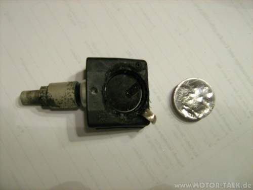

meine Sensoren sind 9,5 Jahre alt und funktionieren noch 1A. Beim Fehlerauslesen bin ich auf die Meldung gestoßen, dass die Spannung eines Sensors zu niedrig sei. Diese Meldung (keine Lampe!) habe ich mal hinten links, mal hinten rechts gesehen.
Im Anhang seht ihr den Versuch, die Batterie auszutauschen. Leider ohne Erfolg. Die Kontaktfahne auf der Unterseite habe ich abgerissen (man kann den Abdruck sehen), die obere hängt noch im Gehäuse. Vielleicht schauft es ein Feinmotoriker von euch. Die Batterie ist relativ voluminös und hat daher eine Riesenkapa.

Okay wie hast das Gehäuse geöffnet.
Was steht für eine Bezeichnung auf der Batterie, ?

@Makedonce85 schrieb am 10. Juni 2015 um 18:12:21 Uhr:
Sieht aus wie eine 3V Lithium CR 2032, spiegelt allerdings auch ein bischen.

@panzerwiesel schrieb am 11. Juni 2015 um 14:01:23 Uhr:
Ich vermute eher eine CR 2450.
