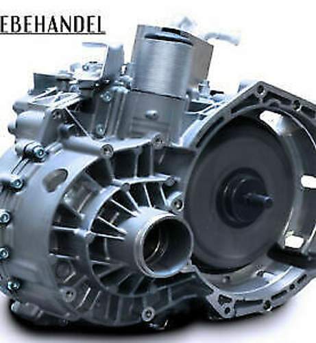

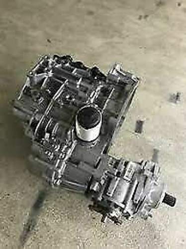

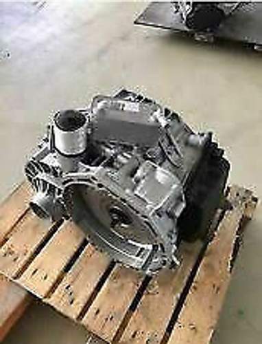

Das Dq500 kam als Front und Allrad zeitgleich raus. Als Frontantrieb findet es im T5/T6 Verwendung, es ist halt ein Getriebe für Hohe Belastungen und Drehmomente vom Motor.
Daher im PKW bereich entweder bei Starken Motoren, oder bei höheren Beladungen wie die Alltrack Modelle oder Tiguan.
Die Differenzen halten sich in Grenzen, es wird ein anderes Differential verbaut, gleichzeitig ist die Getriebe Hälfte zum Motor endweder "verschlossen" so das direkt lediglich die Beifahrer Antriebswelle angeflanscht wird, oder es ist offen und das verteilergetriebe direkt angeflanscht.
Macht aber prinzipiell kein Unterschied, bis auf diese 2 Punkte ist der restliche Aufbau und die Ölmenge identisch. Das verteilergetriebe hat ein eigenen Öl"kreislauf" mit normalen Getriebe Öl wie z. B 75w90.
Habe mal 3 Fotos aus dem Netz als beispiel hinzu gefügt.
Gleicher Aufbau gilt übrigens fürs DQ250 und DQ381.
