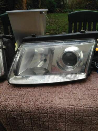

habe im ebay neue scheinwerfer gekauft für meinen passi da meine alten milchig wurden,die neuen sind vom glaszustand okey,jedoch ist innendrin im scheinwerfer dreck,.. dies würd ich gerne rausmachen,...
wenn ich rumdum von den scheinwerfer die klammern aufmache kann ich dann problemlos das glas abnehmen?????
gibt es den das glas auch neu bei vw zu kaufen????
Hallo
Was für welche hast du gekauft,Zubehör oder Org. von Hella??
Warum hast du deine alten nicht wieder aufpoliert??

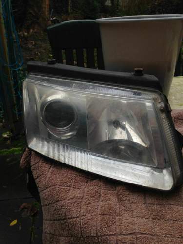

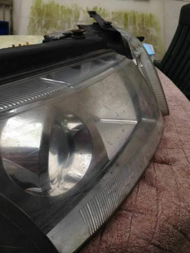

Habe mir bei Lacker 2 Blatt 1500.Körnung und 2 Blatt 2000.Körnung geholt für 4€,Poliermittel Xerapol für 8€ bei Ebay und habe 4h die Scheinwerfer geschliffen und poliert mit der Poliermaschine,dann noch mit Hartwachs versiegelt und die Teile sehen aus wie neu;)
Der den ich in der Hand halte,sah vorher genauso aus wie der eingebaute.
Ansonsten,wenn du den Scheinwerfer zerlegen willst,den Scheinwerfer für ca.15min in den Backofen legen bei 80°C und dann vorsichtig von unten aufhebeln und dann wieder mit Scheibenkleber z.B. Sikaflex verkleben***Keine Gewährleistung hierfür****

So, habe mich heute mal an meine SW gewagt. Dazu hab ich mir einfach ein Aufbereitungsset bestellt für knapp 15€.
Enthalten ist: 2000, 3000 und 5000 Schleifpapier. Politur und Versiegelung.
Dann wie gehabt jede Stufe geschliffen (immer abwechselnd senkrecht/waagerecht).
Zusätzlich hab ich mit 1200er begonnen.
Nach guten 2 Stunden (mit Raucherpause) ist es vollbracht.
Die Linsen hab ich ebenfalls einmal mit Propanol (siehe Audi Forum) behandelt.
Mal schauen, ob die lichtausbeute nun wieder besser ist.
