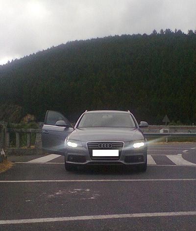

Halo Leute,
Hier sind einige Bilder auf einer meiner Freunde in der spanischen Forum, dass LED-Leuchten gebracht hat in die Halogen-Scheinwerfer, keine Fehler, sondern Positionslicht ist ein bisschen heller als zuvor ... es sieht gut aus!
mir gefällts überhaupt nicht.
Sieht nach MC Donalds Parkplatztreff aus. Blaue "Xenon"birnen reingeklascht und fertig.
Legal ist das sowieso nicht - da braucht man gar nicht überlegen.
