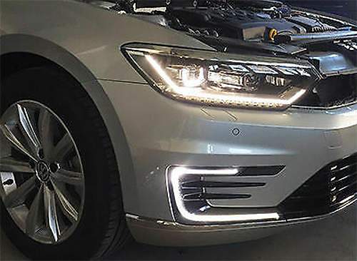

Ich besitze einen Passat B8 (Baujahr 2014, Comfortline) mit Halogenscheinwerfern. Nun habe ich beschlossen diesen auf High Led umzurüsten. Welche Komponenten (Brenner, Steuergeräte etc.) müssen (wo) eingebaut werden, damit der Umbau gelingt? Verbaut werden die Scheinwerfer 3G1 941 081 C und 3G1 941 082 C.
Leichtweitenregulierung?
Led-Steuergerät?
Was noch?
Hoffe Ihr könnt mir weiterhelfen! Danke für eure Antworten 🙂

Also ich hab selber alles nachgerüstet von Normale Scheinwerfer auf HIGH LED mit DLA
NEUE BCM mit SRA funktion Pflicht bei HIGH LED !
Windschutzscheibe wegen DLA + VZE Cam
Neue GTE Stoßstange wegen SRA
Gebrauchte Scheinwerfer mit STG
Stecker 14 Pins + Kabel
Codierung würde übernommen von GTE BCM STG 09 /VCDS
Neue BCM Tausch mit Odis Geko

2016 DLA kannst du ohne Probleme Deaktivieren lassen bei dem STG 09 / Adaptation /
Also Scheinwerfer habe ich gebrauchte gekauft Ohne STG´s
die STG´s würde separat gekauft
du braust Stecker 14 pin + Kabel zum AFS + Stromlaufplan von Elsa
das ist alles .....

Scheinwerfer von Mod 2018 3G1 941 082 Rechts
STG
7PP.941.572 AA
3g0 941 329
4g0907697F

Bei HIGH LED ist Pflicht eine SRA und ALWR !
Bei LOW LED nür ALWR !
Original BCM war AJ angebaut leider ohne SRA PIN 12 Volt Stecker B für SRA
eingebaut würde 5Q0937086AK mit SRA mit Odis Geko Lizenz
rest kann´s du mit VCDS kodieren .........
Das heißt wenn ich von Halogen auf Low LED umbaue, brauche ich kein neues BCM? Nur die ALWR? Ich habe momentan Kurvenlicht, hab ich das bei den Low LED Scheinwerfern dann auch noch?

weniger aufwand hast du mit LOW LED da braust du Keine SRA /BCM/ nür ALWR + Codierung mit VCDS
@Rafell schrieb am 18. Januar 2020 um 11:53:28 Uhr:
Ist die Steckerbelegung bei LED Low und Halogen gleich?
