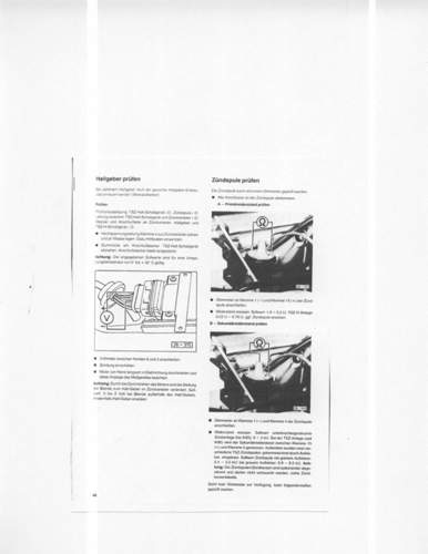

Ich bin zwar kein Profi aber es gibt einige Methoden, um die Funktion des Hallgebers zu übperprüfen (Siehe beigefügte Anleitung)
Den OT-Punkt kann man am Rand des Zündverteilers erkennen. Dabei muß die Spitze des Verteilerfingers auf die Kerbe am Rand des Zündverteilergehäuses ausgerichtet sein.
Dabei ist aber auch zu beachten, dass am Kurbelwellenrad ebenfalls die Kerbe auf OT steht.

Zuendverteiler-bei-ot-stellung
A-ueberpruefung-hallgeber
A-g-pruefen-des-hallgebers-der-zuendanlage-htm
