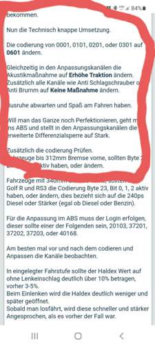

Nun die Technisch knappe Umsetzung.
Die codierung von 0001, 0101, 0201, oder 0301 auf 0601 ändern.
Gleichzeitig in den Anpassungskanälen die Akustikmaßnahme auf Erhöhe Traktion ändern.
Zusätzlich alle Kanäle wie Anti Schlagschrauber oder Anti Brumm auf Keine Maßnahme ändern.
Busruhe abwarten und Spaß am Fahren haben.
Will man das Ganze noch Perfektionieren, geht man ins ABS und stellt in den Anpassungskanälen die erweiterte Differenzialsperre auf Stark.
Zusätzlich die codierung Prüfen.

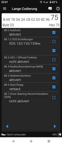

Fahrzeuge bis 312mm Bremse vorne, sollten Byte 23, Bit 0 und 2 aktiv haben, oder ändern.
Fahrzeuge mit 340mm bremse vorne, sollten wie Golf R und RS3 die Codierung Byte 23, Bit 0, 1, 2 aktiv haben, oder ändern, dies bezieht sich auf die 240ps Diesel oder Stärker (egal ob Diesel oder Benzin).
Für die Anpassung im ABS muss der Login erfolgen, dieser sollte einer der Folgenden sein, 20103, 37201, 37202, 37203, oder 40168.
Am besten mal vor und nach dem codieren und Anpassen die Kanäle beobachten.
In eingelegter Fahrstufe sollte der Haldex Wert auf ohne Lenkeinschlag deutlich über 10% betragen, vorher 3-5%.
Beim Einlenken wird die Haldex deutlich weniger und später geöffnet.
Sobald man losfährt, wird diese schneller und stärker Angesprochen, als es vorher der Fall war.

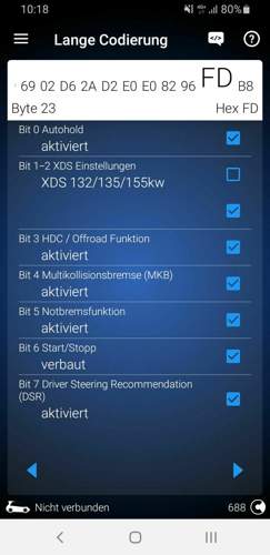

Am Besten wäre ein Screenshot von VCDS wo die Codierung "0601" eingetragen wird.
Damit ich das weitergeben kann.
Im Stg Allrad gehst du auf Codieren, da kannst du auf 0601 ändern.
Alles andere ist in den Anpassungsksnälen einzustellen.

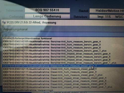

Allerdings finde ich die anderen APKs nicht, oder sind damit alle gemeint wo Diesel drin steht auf dem Bild?
Ja, alle.
Habe bei mir damals alle geändert, auch die Benziner APK (beim BiTDI) auf "keine Maßnahmen" gesetzt.
Aktuell aber wie schon geschrieben, alle APK wieder Serienzustand und nur die Codierung auf 0601.

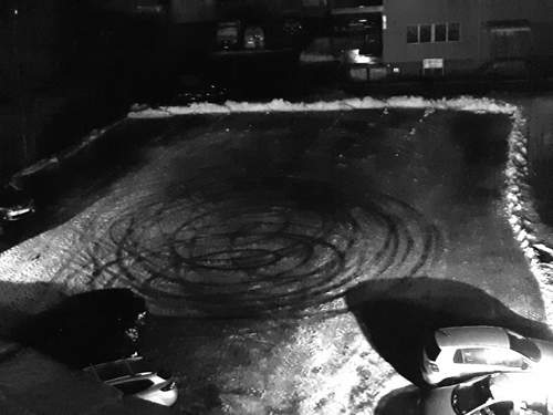

Bei kompletter Anpassung konnte ich ohne ASR/ESP bei U-Turn´s das Heck leicht schräg kommen lassen.
Hat Spaß gemacht, jetzt jedoch mit einem Baby hinten im Auto eher zweitrangig... genauso wie die Leistungssteigerung.
