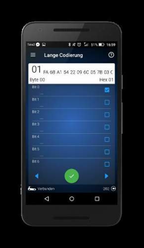

hallo,
ich wollte die Haldexsteuerung auch mal testweise von 0601 auf 0701 umcodieren.
Für mein Verständnis müsste man dafür in Stg. 22 -> Lange Codierung -> Byte 00 -> Bit 0 aktivieren (zusätzlich zu Bit 1 und Bit 2). Ist das so korrekt? Bit 0 hat ja einen Zahlenwert von 1, dann käme ich von 06 auf 07.
vielen Dank im Voraus,
Mike
Warum gebt ihr nicht einfach den Wert direkt ein?
Weil er sicher mit OBD11 codiert, hier kann man nur die Bits anhaken und nicht Klartext den Hex ändern.
Ja, Byte 00 -> Hex 07 = Bit 0, 1, 2 > angehakt
@mueller_01 schrieb am 9. Dezember 2019 um 19:27:19 Uhr:
Echt nicht??? Ach herrje...
Den gesamten Bytewert kann man in OBD11 im HEX-Format nach langem Druck oben in der Leiste auf den entsprechenden Hex "XX" eingeben.
01
genau so ist es, danke für eure Hilfe! Hab's so umcodiert und werde es testen und berichten, wenn ich da nen Unterschied merke!
