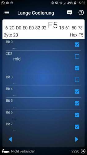

Fahrzeuge mit 340mm bremse vorne, sollten wie Golf R und RS3 die Codierung Byte 23, Bit 0, 1, 2 aktiv haben, oder ändern, dies bezieht sich auf die 240ps Diesel oder Stärker (egal ob Diesel oder Benzin).
Kan mir jemand ein foto zeigen oder mir es erklären mit opdeleven?
werde dir tage dann berichten wie es läuft beim skoda superb 3
tsi 370ps-500nm.
OBD11 > STG03 > Lange Codierung > Byte 23 > Bit 0, 1, 2
Am Screenshot ist nur Bit 0 und 2 gesetzt. Du musst bei Bit 1 auch noch einen Haken machen.
Mein Programm ist schon auf dein Foto eingestellt
Siehe Foto
@Patrick123567 schrieb am 14. März 2019 um 15:01:57 Uhr:
Meine letzte frage
tsi 370ps-500nm.
Was ändert diese Codierung ?
Seite 1 steht es beschrieben

@Patrick123567 schrieb am 14. März 2019 um 15:54:07 Uhr:
Siehe Foto
Willst du stark, musst du von oben den 2 Haken setzen, also bit 1 ebenfalls aktivieren.
Aber wichtig!!!!! In Byte 23
Dein Foto Zeigt Byte 00
Verstehe ich nicht sorry kannst es anderes schreiben!
1 ist doch aktive bei 5f
Themenstarteram 14. März 2019 um 17:30
@Patrick123567 schrieb am 14. März 2019 um 17:43:30 Uhr:
Du bist was bits und bytes angeht, nicht fit vermutlich.
In Byte 23
Hast du auf dem Foto folgendes.
Bit0 aktiv
Bit1 nicht aktiv
Bit2 aktiv
Bit3 nicht aktiv
Bit4-7 werden alle aktiv sein.
Zu erkennen an dem F5, nicht 5F!
Bit 0-3 sind für den rechten Wert in dem Fall die 5.
Bit 4-7 für den linken Wert in dem Fall das F.
Bit 0 und 4 haben die Wertigkeit 1
Bit 1 und 5 die Wertigkeit 2
Bit 2 und 6 die Wertigkeit 4
Bit 3 und 7 die Wertigkeit 8
Die Bits werden jeweils zusammengerechnet.
Es gibt, 0,1,2,3,4,5,6,7,8,9,A(10),B(11),C(12),D(13),E(14),F(15)
Wenn bei dir also bit 1 aktiv wäre, zusätzlich zu bit 0 und bit 2.
Dann wäre dein Wert in Byte 23 dieser : F7 nicht F5.
