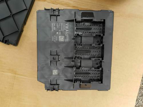

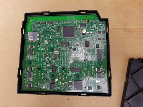

2020-11-03-13-34
Tja, möglich wäre es.
Angelernt werden muss das nicht. Nur konfiguriert werden muss es, wenn Du nicht exakt den gleichen Softwarestand bekommst...
Kannst Du mir die Teilenummer Deines BCMs schicken? Dann würde ich nachschauen, welche Kombinationen für Dich in Frage kommen...
Themenstarteram 4. November 2020 um 16:15
Gerne!
Steuergerät
Themenstarteram 4. November 2020 um 17:34
Ich denke höhere Buchstaben am Schluss der Nummer sind neuere Versionen und sollten auch funktionieren, oder?
