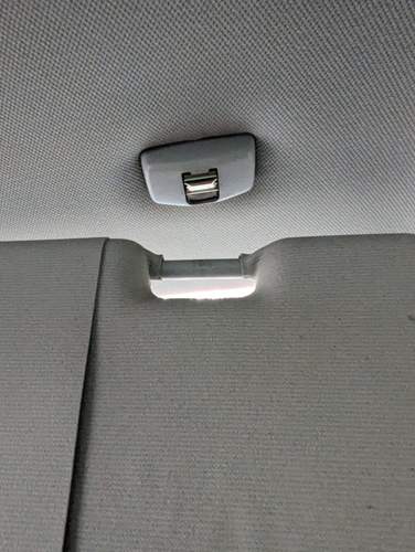

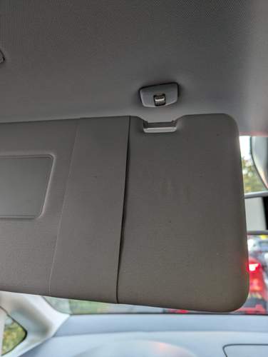

der Haken ist abgerissen. Muss die ganze Blende gewechselt werden oder kann man den Haken irgendwie ersetzen?
Danke
Sonnenblende Sharan 2
5 Antworten
Moin,
Also dieses Teil kriegst du mit Sicherheit für nen schmalen Taler bei 3,2,1 meins...das ist nur eine Halterung, die einfach 1:1 ausgetauscht werden kann: Einfach Verblendung abhebeln und die darunter liegenden Schrauben lösen. Neues Teil dran und fertig. Dauert bestimmt keine 5min.
Die gesamte Blende musst du auf jeden Fall nicht tauschen.
Teilenummer: VAG 3B0 857 561 Y20 perlgrau
Gibt's bei Ali für 1-2 Euro.
Original beim Händler für 7.20 Euro.
Und im Internet bei diversen Händlern zw. 5 und 20 Euro.
Der Halter wurde bei verschiedenen VAG Modellen verbaut.
