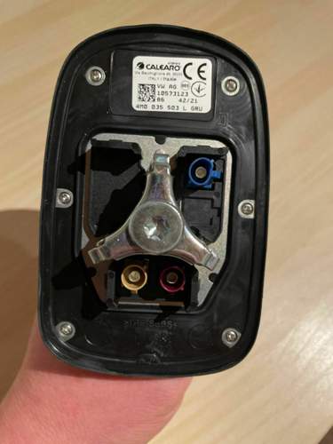

Hi Zusammen,
Ich habe nun die neue lackierte Antenne vom Waschstraßenbetreiber bekommen. Allerdings hat diese 3 Anschlüsse und meine nur 2 Anschlüsse. Der dritte Anschluss ist für die Standheizung. Diese habe ich aber nicht. Kann ich die Antenne trotzdem einbauen oder bekomme ich dann eine Fehlermeldung weil er die Standheizung prüft oder prüfen möchte weil der Anschluss auf der Platine vorhanden ist.
Audi möchte nur für die Monate 555€!
Das ist mir zu viel. Deswegen habe ich mir bei erwin die entsprechenden Anleitungen besorgt. Da ich aber nicht den ganzen Dachhimmel absenken möchte und man da echt beschissen hinkommt würde ich die Frage gerne vorher klären ob ich die mit 3 Anschlüssen einfach so verbauen kann? Das ist so ein Gefummel und das möchte ich nie wieder machen 🙂
Kannst Du ohne Probleme einbauen, die übrige Antenne hängt nur in der "Luft"
Danke Chuck, aber da hängt nix rum. Da wäre nur ein Steckplatz frei.
Ich frag mich halt warum viele im Internet schreiben, Achtung richtige Antenne mit korrekter Anschlusszahl wählen?....
Die Antennen werden alle übers Kabel separat mit Spannung versorgt!
Das ist, wie wenn Du die alte in den Kofferraum wirfst, da bekommst du keinen Fehler!
Die beiden anderen müssen aber passen, stimmt die Farbe der Fakrastecker?
Nicht, dass so ein Schmarrn wie Sirius, oder asiatischer Verkehrsfunk drin ist.
Alles klar ich verstehe. Farben sind glaub die gleichen. Ist original VW, ich schau das nächste mal aber zur Sicherheit.

Die Farben müssten blau und violett sein.
Ja des hat se.
Hab eben herausgefunden dad frühere A4 eine 6-Kt Mutter hatten. Du hätte ich meine jetzt auch raus bekommen. Aber unmöglich mit bit und Ratsche...
Hat die die gleiche Form wie die alte?
Müsste ein Q7 sein!?
Der blaue GPS Stecker wird sich bei der Montage ein wenig wehren!
