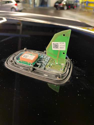

Mir hat es eben in der Waschstraße die Antenne abgerissen :eek:
Für was ist die Antenne? Radio und Navi gehen noch. Für was ist die Antenne und wie tauscht man die?
Haften die dafür? Bzw. Müssen die dafür haften?
Was kostet die Reparatur?
Kann ich so fahren? Ich muss morgen 300km fahren.

Das kommt immer aus deine Ausstattung an, die Antenne ist für GPS ggf. noch Außenantenne für Telefon, wenn dein Fahrzeug mit Phonebox ist.

Die Flosse ist aber geknickt, also da hat es was auf der Platine rausgezogen.
Natürlich haftet die Waschanlage dafür. Erstmal beweisen und reklamieren, die haben ja normal auch Videos.
Offen natürlich niemals fahren, es muss abgedichtet werden.
Wie @steel234 sagte. Nicht offen mit rum fahren, sondern abdichten. Grund: Kurzschluss bei Feuchtigkeit und es könnte eventuell mehr kaputt gehen dadurch.
Desweiteren ist die Waschstraße haftbar für. Sowas muss auch direkt vor Ort reklamiert werden.
In der Flosse ist GPS, Telefon Antennen drin.
Das alles noch geht, ist nur Glück im Unglück. Sollte trotzdem auf Wackelkontakt bei der Reparatur geprüft werden. Sonst wäre es nur die Außenhaut.
Wenn du fahren musst dann Abdeckung drauf und mit einer ordentlichen Portion Panzerband abkleben, einmal um den Fuß herum und ein Paar Streifen nach vorne und das Dach halbwegs staubfrei. Musste das schon bei meinem an einer anderen Stelle machen - der Lack hat bei mir keinen Schaden genommen, aber es war auch nur eine Notlösung für ein paar Tage. Bei den kalten Temperaturen ist das Risiko eher, dass Feuchtigkeit unter das Panzerband kommt und es ablöst - also vor jeder Fahrt prüfen ...
(Zum Reparieren muss man wohl unter den Dachhimmel und die Schrauben lösen - das macht keinen Spaß, wenn man so was noch nie gemacht hat. Hoffentlich ein Fall für die Versicherung und den Audi Partner.)

Die ist von unten mit einer Kralle (eine Schraube) befestigt und 2-4 Fakrastecker.

Telefon, Notruf, FL könnte noch WLAN...
