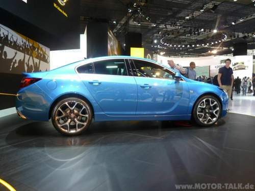

.Also wenn das Wagenfarbe beim OPC ist dann bin ich farbenblind. Die Flosse ist schwarz
