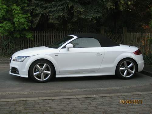

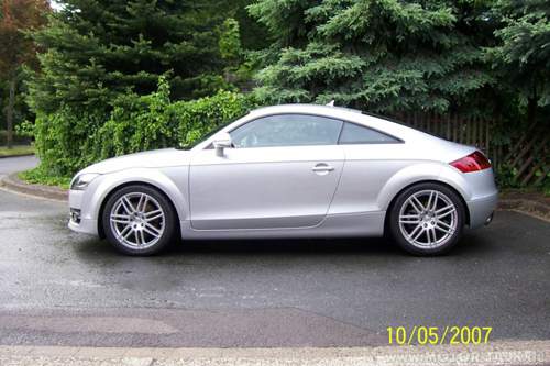

Habe mal Bilder von meinem alten Coupe (mit Eibach ohne S-Line) und meinem neuen TTR noch ohne Tieferlegung
mit S-Line Sportfahrwerk reingestellt. Unterschied ist zumindest auf den Bildern nicht so riesig.
Habe nur Bedenken, dass der TTR durch das S-Line Exterieur mit Eibach vielleicht zu tief wird. Von wegen Bodenfreiheit.
