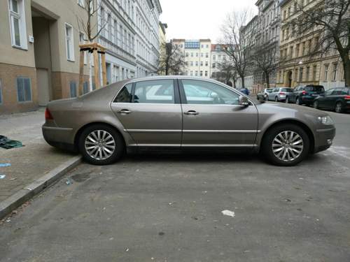

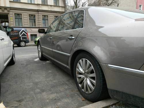

Unten ein Foto wie die Diva nach 3 Wochen stillstand "dasteht". Nein, er ist nicht aufgesetzt. Bin jeden Tag dran vorbei und beim Einsteigen ging er dann ja auch wieder hoch.

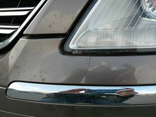

Und ein zweites Foto, dass nach der Reparatur der Standheizung und der Servo zwar wieder alles funktioniert, das Abmontieren/Montieren der Stoßstange Folgen hatte. Immerhin kein Lenkgetriebeschaden und auch keine defekte Pumpe.
Ich hatte nicht direkt nach der Reparatur geschaut, vielleicht ist der Ermüdungsriss aber erst durch die erste Fahrt entstanden. Das ist gerade in der Schwebe, ist Samstag und ich habe die Werkstatt noch nicht angerufen. Also bloß keinen Shitstorm gegen den 🙂.

Ansonsten konnte ich das Problem mit der Stoßstange mit der Werkstatt auf gute Weise klären:
  • Die Werkstatt hat mir die Stoßstange an und abgebaut. Ich habe geklebt.
  • Die Plastikhalterung war neben den Wischdüsen ebenfalls gebrochen und die Schrauben waren so festgezogen, dass die Stoßstange stark belastet wurde. Ich habe den Halter zunächst mit Kabelbindern zusammengezogen und dann mit Harz und GFK nachlaminiert.
  • Den Riss in der Stange konnte ich nicht so gut kleben, da man dahinter schwer ran kam (da war ein anderes Plastikstück im weg). Den Zwischenraum habe ich mit Epoxy gefüllt, der Riss ist jetzt nur noch aus nächster Entfernung sichtbar.
Ehrlich gesagt hätte der Werkstatt das Problem bei der Demontage auffallen können, aber der Halter war schon länger defekt. Also eher so eine 50/50% Angelegenheit. Wichtig vor allem ist, dass es nicht weiter reißt.

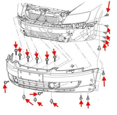

Leider ist eine Befestigungsschraube (Die bei den Nebelscheinwerfern) abgerissen und total festgerostet.
Eine Idee wie man die lösen könnte?
Stoßsstange Phaeton Schrauben
Wenn es eine Blechtreibschraube ist, sollte man die ausbohren können, weil du auf kein Gewinde Rücksicht nehmen musst. Eine metrische Würde ich plan schleifen, wenn man dran kommt. Dann einen Kegel reinbohren und Rostlöser/Diesel drauf und warten. Am Ende dann von der anderen Seite mit Zange rausdrehen. Zwischenzeitlich immer mal mit einem Körner ein leichter Schlag in den Kegel, damit sich der Rost besser löst/lockert.

Die Schraube ist leider eine M6 Gewindeschraube. Auf das Gewinde was überstand (und festgerostet) ist, ließ sich aber eine Mutter schrauben.

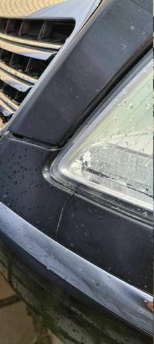

Also ich habe genau den gleichen Riss.
Es wurde bisher zweimal die Schürze vorne entfernt durch immer die gleiche Werkstatt.
Einmal Xenon Brenner tauschen. Einmal Kühlwasserverlust prüfen/reparieren.
Ist das nun eine Sollbruchstelle oder fehlerhafte Montage? Das sieht ja exakt gleich aus wie bei @Revoxi.

Beesybaer, hinter der äußeren Plastikschicht ist noch ein zweites Plastik. Dort wo der Riss ist, sind die Verbindungsstellen relativ weit weg. Vielleicht reißt es also deshalb genau dort.
Dann kommt noch hinzu, dass nicht jede Werkstatt die Stoßstange zu zweit anschraubt und dadurch das ohnehin alte Plastik nochmal recht viel mitmachen muss.
Jetzt wäre es interessant, ob bei dir auch dahinter die Halterung gebrochen ist?
Auf jeden Fall scheint meine Klebung noch bis heute zu halten.
