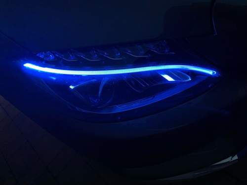

Hallo und Servus zusammen,
Nach langem überlegen habe ich es gewagt und das Led modul (blaue tagfahrleuchten) über Amazon bestellt. Habe ein review aus Kanada gelesen (der das modul bestellt hat) einbau ziemlich easy und soll einwandfrei funktionieren. Er riet ausdrücklich davon ab die led module die bei aliexpress angeboten werden zu kaufen, da diese anscheinend nicht funktionieren!! Werde es einbauen und berichten, falls es noch jemanden interessiert außer mir x)

Servus zusammen!
nachdem ich die Led module nach 4 wochen lieferzeit endlich in händen hielt, habe ich heute den einbau gewagt! Lief reibungslos, wirklich kein hexenwerk - habe mich an den bildern des inserats orientiert und es hat super geklappt. Auto an gemacht und gehofft das keine fehlermeldung auftaucht - siehe da, im KI leuchtet keine fehlermeldung auf. :) Wie bei Amazon beschrieben leuchten die tagfahrleuchten 1 minute blau auf und gehen wieder schön langsam ins weiße über. Für mich hat es sich in jedem fall gelohnt und ich bin mehr als begeistert! Gibt dem wagen eine besondere note/wertigkeit :)
Der Link:
2pcs set auto tagfahrleuchten mit blauer farbe scheinwerfer für w205 c180 c200 https://www.amazon.de/dp/B07GQ2BPD1/ref=cm_sw_r_cp_api_i_zrvJCbQ4135Q7
Einbau ist wie gesagt in den bildern des inserats ziemlich gut erklärt. Lediglich ist der bauraum ziemlich eng, kleine hände sind von vorteil :D man muss halt etwas tüfteln aber es geht ohne große probleme. Batterie habe ich nicht abgeklemmt, sind wie gesagt auch keine probleme aufgetaucht :) viel spaß an jeden der es auch wagen möchte! Es sieht mega aus!!
Bei fragen gerne schreiben
Grüße aus dem schwabenland
Wenn Zündung an, schalten die sofort auf weiß? Oder ist es immer die ganze Minute blau?

Immer die ganze minute blau.
Ich meine, die minute läuft wenn das fahrzeug per schlüssel entriegelt wird. Wenn man dann zündung dreht bzw motor startet leuchtet es weiterhin blau bis die minute nach dem entriegeln vorbei ist. Geht dann wie schon beschrieben langsam wieder auf weiß über.
