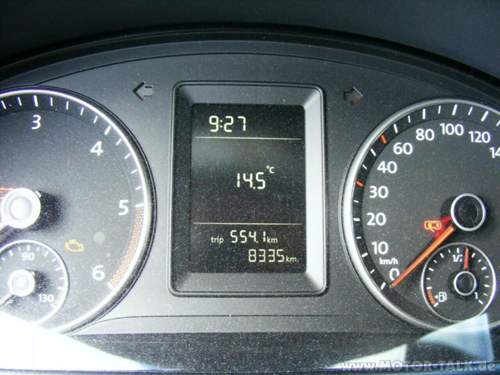

Nun habe ich in dem Caddy zwischen Tacho und Drehzahlmesser ein großes Display.
(siehe beigefügtes Foto "Tacho"😉
Ich meinte, dieses sei die Multifunktionsanzeige. Im Forum habe ich aber gelesen, daß

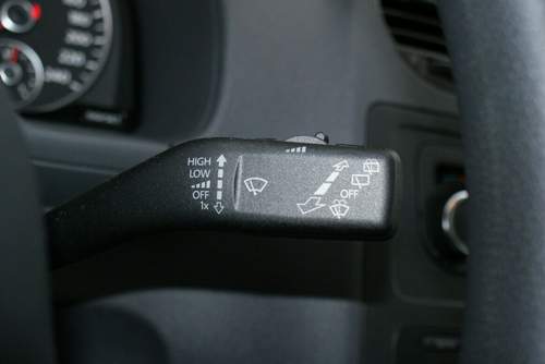

man mit dem Lenkstockhebel am Knopf Verbrauch und diverse andere Dinge antippen
kann. Nun habe ich meinen Hebel auch mit fotografiert, ich sehe da keinen Knopf hierfür ???
(Foto: Lenkstockhebel)

Unser rechter Lenkstockhebel hat am Ende zusätzlich eine Schaltwippe und unten eine Taste. Hast Du evtl. das Komfortlenkrad verbaut, dann könnten die Tasten dort sein.

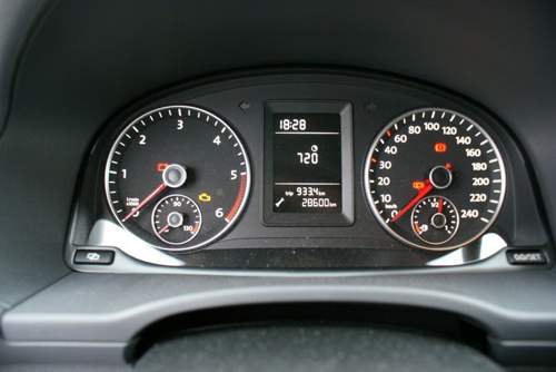

Wenn Du jetzt schon 28000km auf der Uhr hast, kann ich mir nicht vorstellen, dass deiner Modell 2012 ist ( Bauwoche KW22 -> Lieferung nicht vor KW24 -> höchstens 6 Wochen alt -> fast 5000km/Woche )
Meiner Ansicht nach weist das Bild nicht auf den Kilometerstand den Du hier erwähnst, sondern - gepaart mit den kleinen Schraubenschlüssel - auf den Zeitraum bis zum nächsten (dem ersten Intervallservice)
Ok, Du hast recht. Den Schraubenschlüssel habe ich übersehen. Dann ist Modell 2012 natürlich möglich. Das ließe sich auch anhand der FIN leicht klären.

Der demnächst fällige 1. Service (sofern das Bild authentisch ist*) wäre ja durchaus eine gute Gelegenheit sich die GRA einbauen zu lassen...😁
...allerdings gibt es bereits mehrere Berichte, dass die Online-Aktivierung des nachträglichen GRA-Einbaus für die Roncallis durch den 🙂 noch nicht freigeschaltet wurde. Bezüglich des eventuellen Vorhandenseins eines MFA-kompatiblen Steuergerätes würde ich den Optimismus von Caddy-vom-Daddy nicht automatisch teilen, es kann durchaus sein, dass trotzdem ein neues LSG erforderlich ist.
Ich würde einfach mal den 🙂 fragen, von hier aus der Ferne kann keiner was 100%iges sagenschreiben.
Grüsse,
Tekas
P.S.
*die angezeigten 720 Tage Restzeit bis zum Service verstehe ich Angesichts des Km-Standes nicht so ganz
... ich lege mich fest, 😉 er hat KEINE MFA ...
Grund: 1. keine Wippe am linken Lenkstockhebel, 2. KEIN Multifunktionslenkrad, das MFL ist aus Leder und ist absolut glatt, das Lenkrad auf dem Bild hat die Struktur vom Kunststofflenker ...
Gruß LongLive

Wie es andere auch schon bemerkt haben, es handelt sich um die Service-Intervall-Anzeige.
Das Auto hat jetzt aktuell einen Kilometerstand von ca. 1500 km (also nahezu neu).

Moin Stemak,
das von Dir gepostete Photo vom Display zeigt nicht nur mMn an, dass dein Caddy jetzt gerade, bzw. demnächst zum Service will (Schraubenschlüssel unten links)...
...oder hast Du das etwa aufgenommen, während Du im Menü herum gespielt hast? Vielleicht solltest Du einfach mal etwas mehr Infos zum Entstehen des Bildes und zum Fahrzeug posten, dann kommen auch bessere Antworten und es muß weniger spekuliert werden.
Wie wäre es beispielsweise mal mit einer 'ganz normalen' Ansicht des Displays während der Fahrt, bzw. an einer roten Ampel😉.

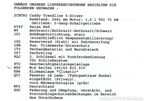

Wenn du dann doch zum 🙂 fährst, laß dir so eine Liste (Bild 3) ausdrucken. dann weißt du, was alles verbaut wurde.
Zusätzlich habe ich noch eine dreiseitige Liste mit den PR-Nummern, aus denen jedes Detail ersichtlich ist, was verbaut wurde.
