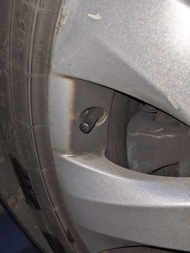

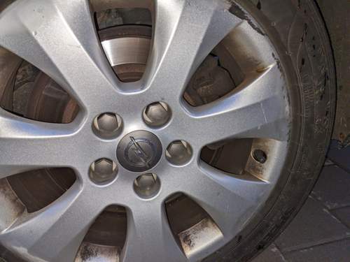

Hier meine Ventile. Dann werde ich wohl keine haben oder?
Sorry, wird erst Grundgereinigt das Auto, hab ihn erst seit Gestern.
Pxl-20230516
Pxl-20230516
Na wenigstens die Felgen stimmen-
https://www.der-ersatzteile-profi.de/.../...351762-leichtmet-felge.jpg
die Ventile im Bild sind ganz normale Gummiventile ,
so wie hier-
https://www.ebay.de/itm/231674205696
RDKS Sensoren sind immer mit einer Mutter versehen (Außen)
mfG
Themenstarteram 16. Mai 2023 um 19:40
So ein glück dass ich diesen Schmarre nicht habe :)
Da hat er aber Glück, etwas weniger Schrott den er rum fährt...
@rosi03677 schrieb am 16. Mai 2023 um 21:29:15 Uhr:
mfG
Moin, nich unbedingt. Bei meinem B sehen die Ventile auch aus, wie ganz normale Ventile.
Um sicher zu gehen, das keine verbau sind, einfach das Info Fenster im Tacho durch Blättern. Bei RDKS gibt es da eine Seite wo der Druck angezeigt wird.
Oder zur Tanke fahren, Luft aus den Reifen lassen und abwarten, ob er meckert.
Original Insignia A TPMS is with metal valve, Insignia B TPMS with rubber valve.
Car could have TPMS installed, but sensors are removed from tires(reasons unknown, sold, dead...), Then car would complain first 4 start that winter tire are detected and after that no error is shown, but in info should be page with tires and all 4 tires should show "--"
P.s.
From some year all new car should have TPMS installed, 2014 I think
https://www.schradertpms.com/.../tpms-legislation-overview-eu
