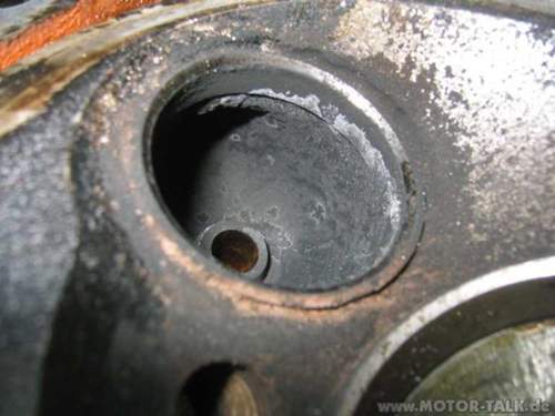

da wir gerade beim Thema sind:
mein 525 stand 10 Jahre abgemeldet in der Garage, wurde vom Vorbesitzer reaktiviert und 2 Jahre gefahren, bis ich den Wagen dann gekauft habe. Als sich die Zylinderkopfdichtung 2006 verabschiedet hatte, musste der Kopf runter. Der 6. Zylinder sah übel aus. Ich vermute, dass das Schadensbild von Kondenswasser herrührt, was während des Dornröschenschlafes den Ventilsitzring angefressen hatte. So gesehen war der ZKD-Schaden ein Glücksfall, man stelle sich vor, der Sitzring wäre in den Brennraum gefallen. Ich habe dann einen gebrauchten, sehr guten Zylinderkopf für 100€ :) erstanden (es lebe die BMW-Oldie e12/28 Community) und eingebaut. Man sollte das Thema "Wiederbelebung des Oldtimers" also nicht zu lässig sehen.
Ich will aber auch niemandem Angst machen, das hier ist sicher ein extremes Beispiel.
Hier die Bilder, Leute mit schwachen Nerven besser nicht hinschauen :D :
