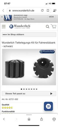

sagt mal, gibt es eine sinnige Möglichkeit unser Moped noch etwas tiefer zu legen...würde gerne mit beiden Füssen platt auf den Boden kommen.. bin 1,60m klein
Denke mal so 2cm wären noch gut
Themenstarteram 18. Oktober 2020 um 5:48
hab das gesehen... wären schon mal -10mm
https://www.wunderlich.de/.../...-fuer-fahrersitzbank-42721-002-1.html
aber da ist die R1100r nicht aufgeführt... ob das passt ?
98058267-0cb1-47b7-b5f0-8b8cf6d8b8f8
Da müsste mal einer, der eines der bei Wunderlich aufgeführten Motorräder besitzt, den Bolzen messen, der in diesen Gummistöpsel kommt.
Ist der Durmesser gleich, dürfte das auch passen, dann würde das aber vermutlich auch in der Auflistung stehen. Ich kann es mir allerdings kaum vorstellen, bei der R1100S gibt es diese Gummis auch, da ist der Bohrungsdurchmesser aber offensichtlich kleiner.
Nun könnte man den Unterschied mit einer Buchse ausgleichen, das führt aber doch zu weit.
Abpolstern ist da effektiver.
Entscheidend ist doch, ob der Sitz zum restlichen Mopped (Verkleidung, Rahmen, ...) so viel Freiraum hat, dass der Sitz eben auch 1 cm tiefer montiert werden kann! Komplett unabhängig ob der Gummi auf den Halter passt.

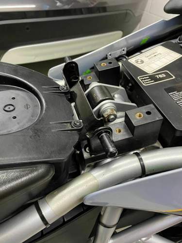

ich teste mal eben... zieh beide Gummis ab und schieb den Sitz mal drauf :-)
Themenstarteram 18. Oktober 2020 um 9:37
geht sogar ohne Gummis ...
Ece64fe1-f327-4e6d-a60b-845a3c9ea70d
3ad97c0c-f43a-4c9a-942c-96ba2be33193
Offensichtlich ist das auch nicht der originale Bezug. Wohl schon mal gemacht worden.
Ohne die Gummidämpfer würde ich aber nicht fahren, 1. wackelig, 2. Vibrationen, 3. Bruchgefahr
