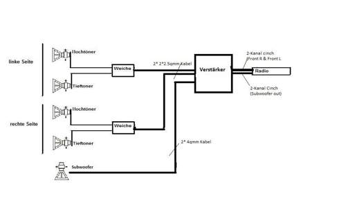

Die Chinch Kabel... hier fängt das Problem an... habe ich wie folgt angeschlossen... ich habe keinen reinen Chinch Ausgang, nur so einen Stecker mit 8-10 Chinch Steckern, da ist alles mögliche dabei, Video in, Front rear, Front left, etc. ich habe dann Rear R und Rear L genommen und dort Chinch angeschlossen, ist das korrekt?
Lautsprecher habe ich normal angeschlossen an die Endstufe und den Bass gebrückt, quasi als mono, ich habe von den 4 Anschlüssen die 2 äusseren genommen, auf der Hifonics Endstufe steht das dann als mono, ich ging davon aus, das es so auch gebrückt ist?Richtig, falsch?
Leider kommt nun aber aus dem Bass nur leise Musik, wenn man lauter macht ein Brei von kurzen Basshieben, eher ein kurzes Pochen.

Normal ist es so das du an Audio-Ausgängen Front L+R, Rear L+R und Subwoofer hast. Subwoofer ist meistens Mono, also 1 Stecker, müsste aber dran stehen. Zur Not zeig uns Fotos
Die vorderen Lautsprecher kommen an Kanal 1+2 der Endstufe, das ganze per Cinch an Front L+R. Das Subwoofer-Signal kommt per Cinch und Y-Stück in die Kanäle 3+4 der Endstufe. Den Subwoofer dann gebrückt an Kanal 3+4 anschließen. Dann müsste das laufen. Eventuell muss der Sub-Ausgang im Radio eingeschaltet werden
Ansonsten geht das auch das du mit Stereosignal in die Endstufe gehst. Dann wird sie neben den Eingängen von 4 auf 2 Kanal umgeschaltet, das Signal also intern so verteilt als wenn du 2 Cinchkabel gelegt hättest. Hast dann natürlich weniger Regelmöglichkeiten vorne am Radio

was willst du eigentlich genau machen ?
- Frontsystem und Sub über Verstärker laufen lassen
- nur Sub über Verstärker laufen lassen und Front über Radio ?
Anbei ein Bild, wie mann einen Vertärker anschließt und von dort
aus die Lautsprecher und Subwoofer.
Auf dem Bild wird ein 4-Kanal Cinch Kabel (also 4-Anschlüsse ) genutzt.
Bei deinem Gerät müsstest Du also
- ein cinch kabel an Front L & Front R
- ein cinchkabel an "Subwoofer" anschließen
Wenn Du aber nur ein cinchkabel hast, dann nur "Front L & Front R"
und am Vertstärker nutzt Du dann das Y-Kabel.
Einstellungen am Versrtärker wurden ja hier schon beschrieben.
Also, was willst Du nu genau ?
