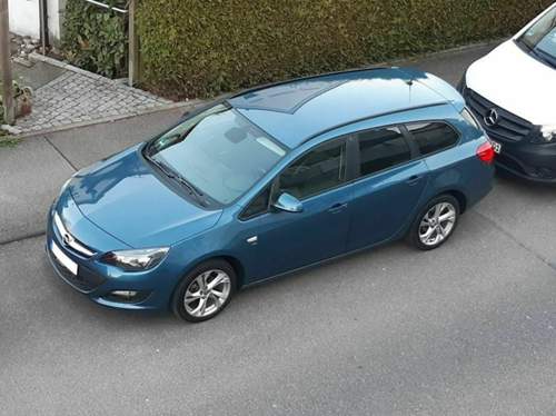

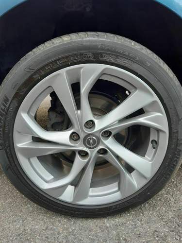

Bin Ich hier neu Da und Ich möchte Ihnen mitgeteilt meine folgende Problem mit meine Astra J... Vor ungefähr halbes Jähr hab gekauft von eine Autohandler meine Astra J mit sehr schöne Alu felgen. Nach Prüfung hab ich entdeckt die Alu felgen kommen aus neuer Model Astra K. Ich hab zugelassen in Fahrzeugschein 7.0Jx 17 ET 42... aber Astra K Alufelgen sind 7.5Jx17 ET44. Autohandler gemacht kurz nach dem verkauft TÜV bei seine Kumpel.(Jetzt Ich Weiss warum :D) Lochkreis sollte beide modele Opel Astra J und K gleiche haben 5x105.(im Internet gelesen)
Felgen passt echt zum Auto... aber Ich möchte das Korrekt haben TÜV, Versicherung. Bitte Ihre Meinung, Empfehlungen und so weiter. Vielen Dank.
(Sorry für grammatische Fehler, Bin Ich in Ausland aufgewachsen)

Du kannst die Felgen vom Astra K nicht auf einem J eintragen lassen.
Die Tragfähigkeit der Felgen ist nicht ausreichend.
Das Reifenformat ist als sog. Flottenbereifung zulässig. Details siehe hier: https://www.tuev-hessen.de/.../OPEL_Umruestkatalog-01_2016.pdf

@Rudolf321 schrieb am 11. Dezember 2021 um 09:23:29 Uhr:
im Fahrzeugschein , das kleine Dokument welches eigentlich immer dabei sein sollte, steht meist nur eine der möglichen zugelassenen Größen drin. Im COC (Certificate of Conformity) stehen alle für DIESES SPEZIELLE FAHRZEUG möglichen Größen von Reifen und Felgen drin. Unter Punkt 35 und bei Punkt 52.
Wenn du da nachsiehst und die Größe der Astra K Felgen (7,5J x 17 ET44) ist dort nicht vermerkt, dann sind sie nicht zulässig.
(Und beim J gibt es auch Fahrzeuge mit LK 5x115 - meist Diesel - darauf auch noch aufpassen)

Tragfähigkeit der Felge ermitteln, diese x2 nehmen und du hast die Gesamttragfähigkeit.
Liegt diese über deiner Achslast so kannst du dir die zu deinem Fahrzeug passenden Reifen (CoC,Umrüstkatalog) aufziehen und das ganze dann eintragen lassen.
Liegt das ganze unter deiner Achslast und du möchtest die Felgen trotzdem fahren, so kansnt du das ganze Fahrzeug ablasten lassen.
