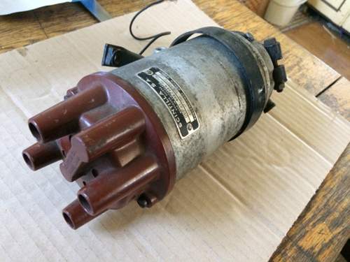

Hallo an alle , seit gestern bin ich wieder zu Hause ,
leider ist mir im Urlaub in Florenz die Lima verrekt,
und auf die Schnelle war nirgends was zu ergattern , ausser zu Preisen ab 400€
da fand ich in meiner Reperaturkiste die ich mitschleppe , nen Scintilla von ner Tragkraftspritze ,
Na probieren wir halt , war der Gedanke geht ja auch beim Kübel , bzw ohne Zündspule
Motor startet und fährt passabel nur ausmachen heisst abwürgen oder Deckel auf / Kurzschluss.
Licht wurde immer schwächer so dass ich um 23 Uhr in der Schweiz dann ne Zwangspause einlegte ,
bei Sonnenaufgang , das 1200erle angeschoben - geht ganz leicht da die Scintillas für Handstart ausgelegt sind und nach Hause geeiert ,
Vielleicht sollte ich noch erwähnen , der Kerzenabstand wurde natürlich auch auf 0,5 reduziert ,
/0,4 ist Vorschrift aber ich dachte .....
ich werde heute mal die Lima prüfen , ob noch was zu retten ist , ggfalls dann mich auf die Suche nach ner 90mm 12V machen , sollen ja noch welche aufm Markt sein
So kurzer Reisebericht
Schreibt nen Kommentar
evtl ist das ja auch ne Alltagslösung , /mit entsprechender Verkabelung usw ,
wenn jemand die Zündkurve des Scintillas hat ,dann bitte auch einstellen
Luftgekühlte Grüsse an alle
Steffen

Themenstarteram 24. August 2022 um 9:17
Ja den Zündmagnet wusste ich erst gar nicht , den hatte ich mal bei nem Bekannten abgebaut und tatsächlich im Auto
" vergessen"
Ist jetzt auch nicht die Wunderwaffe , aber ersetzt schon einiges ,
In Zukuft kommt tatsächlich bewusst einer rein , und n Kurzschlusskabel nach vorne .
Lima ist schon raus , aber noch immer ohne ersichtlichen Schaden ,
fest steht die Feldspulen haben keinen Durchgang mehr ,
evtl kriegt man die noch einzeln , ---aber erst mal zerlegen , und weitersehen
Kennkurve der verstellung vom Scintilla ist ja auf dem Typenschild angegeben /. ich depp habs grad erst gesehen .
mach ich aber auch nicht jeden Tag ...
Steffen
Wie schaut denn so ein Zündmagnet aus - wo wird er eingebaut- und was bewirkt er? Hab noch nie von dem Teil gehört.
Das Teil ist quasi Lichtmaschine (nur für die Zündung), Zündspule und Zündverteiler ein einem Bauteil. Sieht aus wie ein riesiger Verteiler. Wurde z.B. bei Industriemotoren mit Handstart (ohne Batteriezündung) verbaut. Vorwiegend verwendet bei Tragkraftspritzen für die Feuerwehr.
Die Motoren haben dann zwar auch eine 6V-Lichtmaschine aber weder Batterie noch Anlasser. Die Lichtmaschine versorgt nur Licht und Kontrollleuchten, aber nicht die Zündung. Gestartet wird mit einer Handkurbel.

Eine allergröbste Abschätzung des Stromverbrauchs der Zündung:
Die Zündspule hat 3 Ohm, wenn man den Induktiven Widerstand geflissentlich ignoriert.
Gesättigt fließen hier 4 A.
Der Unterbrecher ist die halbe Zeit geschlossen.
Das führt auf einen durchschnittlichen Verbrauch von nunmehr 2 A, den die Batterie bereitstellen muss, solange sie die dafür nötige Spannung eben aufbringen kann.
