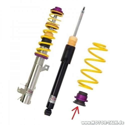

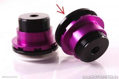

Leider ist am Gewindeblock kein Imbuss vorhanden (schade, wäre zu schön gewesen) und am Federteller ist nur die Rasterung für den Schlüssel...

Zur besseren Verständnis:
Der erstens nennt es sich INBUS ( WIKIPEDIA ) aber das mal nur so am Rande, habe auch immer IMBUS gesagt 🙂 Wenn es gleich wie beim K&W ist, dann ist der INBUS ist im Gewindeblock, du siehst ihn von Außen eigentlich nicht.
Du musst von unter dem Auto durch den Gewindeblock auf die Feder schauen, dann siehst du den INBUS.
(siehe Bilder)
