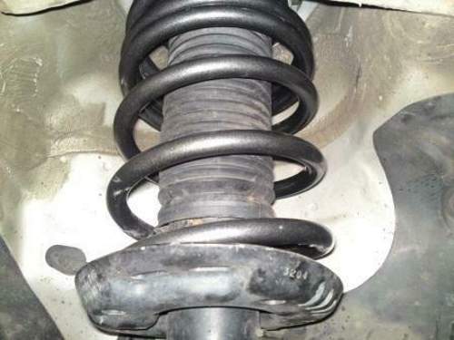

ich komm gerade aus der Garage und hab heute Mittag mal meine H&R 35mm Federn eingebaut, nur VA, HA kommt morgen.
4 Std hab ich gebraucht, ist gar nicht so schwer wie ich anfangs dachte.
Wer selbst wechselt sollte unbedingt ein Schlagschrauber und nen guten Federspanner haben. Ich hab den Mannesmann GewindestangenKrallen Kram benutzt... Hör mir uff 🙂
Es geht zwar aber man muss improvisieren, weiß gar nicht wie ich die an der HA ansetzen soll. Mir wird schon was einfallen.

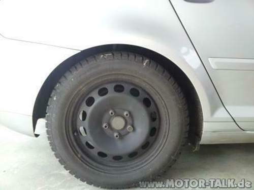

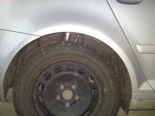

Vorher mit den Ambition Federn hatte ich an allen 4 Reifen 37cm von Radmitte bis Radhauskante.
Vorne hab ich jetzt 35,5cm, also kam er 15mm tiefer, optimal...

Federspanner
Hinterachse Ambition
Neue-feder

Die hinteren Federn sind jetzt auch drin.
Bin mal ne Stecke von ca. 20km gefahren und habe das Gefühl das die Federn ein wenig härter sind als die Ambition, besonders in den Kurven federt er nicht so viel ein.
Habe die Abstände nochmal gemessen, er ist an allen 4 Rädern genau 2cm tiefer gekommen. 35cm vorher warens 37.
Der Unterschied ist auch sichtbar.
