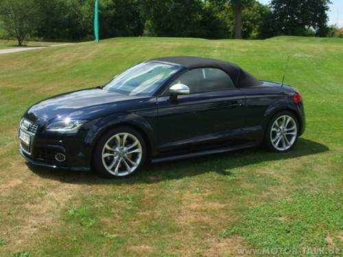

...............nach der Tieferlegung :-)
Also mir gefällts ganz gut.......und genug Bodenfreiheit ist auch noch............
Was meint ihr? Grüße aus dem Saarland!
Na endlich 🙂
Sieht doch super aus und mit 15er Platten gehts auch habe ich ja selbst und trotz Gewinde schleift es nicht.

hab die Standard 18er für den TTS mit Bereifung. Im Anhang ein Bild. Genaueres kann ich grad nicht sagen. Reicht Dir das?

Momentan hab ich ja die 18er et31 drauf. das sind die Originalfelgen mit Reifen. Wenn ich nachmesse, würden locker 15er passen.
Rein optisch ist bei mir noch viel platz, schau dir mal das bild im Anhang an.
Verändert sich durch das tieferlegen auch der Abstand nach außen? falls ja, dann passt es wohl wirklich nicht.
