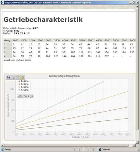

zum Getriebe: Du müsstest mal bissel genauer erklären, WO Du schnell fahren willst, und was Deine Motor-Charakteristik ist. Dann könnte man mal einen Getriebe-Vorschlag erstellen. Reifengröße hinten wäre auch interessant.
Ich habe das lange Ghia Pendelachs-Getriebe = langes Schräglenker Getriebe von der Übersetzung her. Deswegen bin ich wahrscheinlich auch immer so langsam, weil ich im 3.Gang durch's Ziel fahre.😉 Mit meinem grossen Motor ist meine Ziel-Konfiguration 6000U/min bei 200km/h. Am 1.und 2. Gang ändert man normalerweise nichts. Bei Dir dann höchstens als Möglichkeit kurzes Getriebe mit langem 4.Gang, oder mal nicht ganz so eine scharfe Nocke???😁 Der 2.Gang war mir noch nie zu lang.
Das beste ist, Du sagst erstmal was Du beabsichtigst. Erfahrungen sammeln muss ich aber noch genauso, wie Du auch. Ich glaube aber, aufgrund der ohnehin beschränkten Möglichkeiten kann man an der Getriebe-Wahl soviel nicht falsch machen, ausser dass man es zu kurz macht, und den Motor ständig auf der Autobahn überdreht.
Jo, hm, also kurz zu meinem Gefährt:
Motor GolfII 1,8l 16V, orig. 129PS mit G-Kat, jetzt natürlich ohne Kat und umgebaut von KE- auf K-Jetronic, Kanäle poliert und Schwungscheibe abgedreht, jetzt wohl um die 140PS, dreht schon bis mindestens 6000U/Min, übrigens OHNE scharfe Nocke 😛 ehrlich (mehr Leistung ist noch nicht geplant!), Auspuff Eigenbau mit Durchmesser 60mm und einem kleinen Absorptionsdämpfer, also definitiv zu laut beim Gasgeben 😁 Meine Freundin ist deswegen n och nie mitgefahren!!! Egal, macht auch so Spaß
Bodengruppe Ex-Automatik Bj. 05/68
Reifen hinten 195/70R15
Getrieb wie gesagt AT ausm 1303, das längste Seriengetriebe soweit ich weiß (und nach Meinung von Herrn Seemeier vom BoxerShop erst ab 200PS sinnvoll (dort habe ich mal TÜV probiert, vielen Dank...))
Der Wunsch:
den ersten Gang so lassen, der zweite etwas kürzer (reicht doch bis 60km/h), der dritte Gang auch kürzer (reicht doch bis 100 km/h) und ein langer vierter für falls doch mal Autobahn gemütli (mehr als 150km/h trau ich mich in meinem Käfer eh ni bei Mexikoblech um mich rum 🙄 165/50R15 und fast zu hart vorn)
Reichen die Fakten?
Und nu die Frage, die Ritzel von welchem Getriebe und kurzes oder langes Diff?

An Deiner Stelle würde ich dieses hier nehmen:
http://www.csp-shop.de/.../shop_main.cgi?...
Es gibt insgesamt 3 Gesamtübersetzungen:
8:35 --> 4,375 kurz (Ich glaube nur Pendelachse?)
8:33 --> 4,125 mittel Kennbuchstabe AH
8:31 --> 3,875 lang Kennbuchstabe AN
Insgesamt 3 verschiedene 4.Gänge
54/58 --> 0,93 kurz feinverzahnt
24/27 --> 0,89 mittel, grobverzahnt
23/28 --> 0,82 lang, grobverzahnt
3.Gang gibt es glaube auch in zwei Varianten. Der Unterschied fällt aber nicht übermäßig in's Gewicht (29/23 --> 1,26 bzw.28/23 --> 1,23) grobverzahnt
Bei meinem Vorschlag wäre also alles ein bisschen kürzer, der 4.Gang aber dann lang. Ich warne Dich aber: Beim Überholen am Berg brauchst Du eigentlich einen kurzen 4.Gang, denn beim Hochschalten kommt es meist dazu, dass dann Leistung fehlt, um mit befriedigender Beschleunigung dann weiter durchzuziehen. Ich habe dieses Problem sogar mit dem 0,93er vierten Gang. Allerdings fehlt bei mir ja auch noch Motor-Leistung.😛
Ich fahre das hier,Red übrigens auch,und bin begeistert 150 km/h bei 4000 U/min = Dauergeschwindigkeit
Hinten 205 /60 15
Das ganze bei 50 PS ,geht gut ,man darf nur am Berg kein Gas wegnehmen sonst eierst du bei 80-90 im 3ten rum bis du wieder auf die grade kommst zum Speed aufnehmen.
