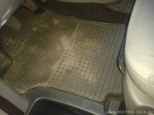

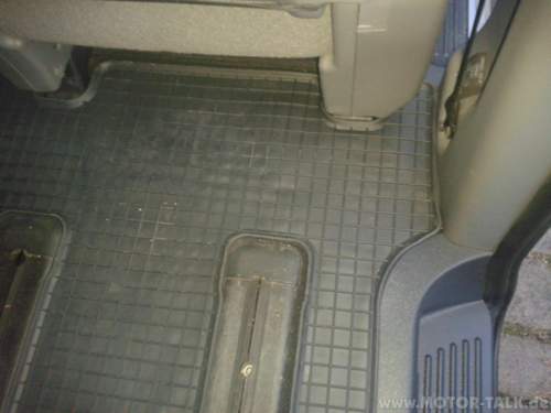

Hallo Sascha,
Wenn alles geklappt hat, sind ein paar Bilder im Anhang . Sind schnell mit dem Handy gemacht. Die Fußmatten sind schwere Qualität und relativ stark. Für den Kofferraum habe ich leider noch nichts passendes gefunden, auch nicht von Hyundai. Da bin ich noch auf der Suche ! Da ist im Moment die Teppichmatte drin. Was aber, wenn man einen Garten hat relativ sch***e ist ( wegen der Reinigung ). Gummi wäre besser... Sorry, aber Fahrer -und Beifahrerseite sind ein wenig schmutzig :cool: .
MFG
Stephan
P.S. Wenn es Dir hilfreich war, würde ich mich über ein Danke freuen ! ;)
Bild #206458041
Bild #206458042
Bild #206458043

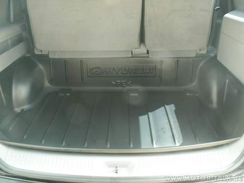

Hallo Sascha,
Für den Kofferraum habe ich das gefunden, ist aber nicht billig ! Kostet 159 Euro + Versand ! Auf ebay.com gibts leider auch nichts passendes ...
MFG
Stephan
Bild #206462458
