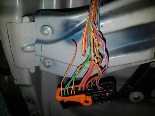

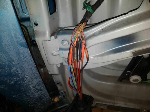

Meine Kabelverbindungen haben schon 1000km hinter sich gebracht und es hält😉..hatte mir so ein Teil wie weiter oben beschrieben besorgt.Zusätzlicher halt wird beim Schrumpfen erzeugt...Danke noch mal
Img-20210116
Img-20210116
